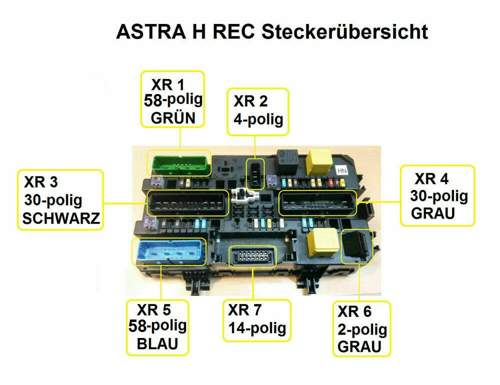

Ich hab mal ein REC gefunden.
Ähnlich wie Deins.
-ohne Sitzheizung
-ohne Parkpilot
Bild 2
Da sind mehr Sicherungen drin als benötigt werden.
RECs gibt's in der Bucht ab 15 €.
Stecker Übersicht REC
REC Sicherungen Übersicht

Falls das REC seinen Geist aufgegeben hat macht es Sinn ein Foto von meinem zu schicken um Ersatz zu bekommen? Der Aufkleber mit Teilenummer etc. klebt sicherlich hinten?

Oben rechts ist ne Kennung HF oder HU.

Hier mal mein REC mit Kennung HQ.
Das zweite MM hat auch den Geist aufgegeben....ich bin echt ein Spezialist....:-)
HN, HP, HQ, HR, HT, HU, HY, HX, LH, LJ alle diese Kennungen kannst du nehmen. Die Teilenummer dazu ist 93188419. Die Folgeteilenummer ist dann die 13220832. Der Aufkleber mit der Teilenummer steht übrigens unten am REC, nicht hinten.

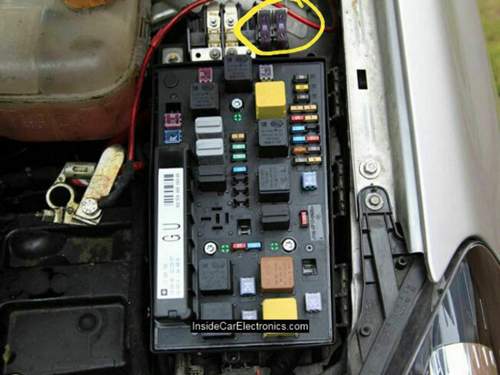

Die Kriechstrom-Messung kann man auch an den Hauptsicherungen FB 5 und FB 6 machen.
Beide Sicherungen entfernen und dann an einem Sicherungssteckplatz messen.
Egal welcher.
Die beiden roten Kabel am XR 6 werden im REC zusammemgeführt.
Hauptsicherungen sind im separaten Sicherungskasten neben dem UEC ( Sicherungskasten Motorraum )
Stromlaufplan gibt's hier :
https://haselui.de/astrag_h_kabelplan/
FB 5 und FB 6 im Bild markiert.
