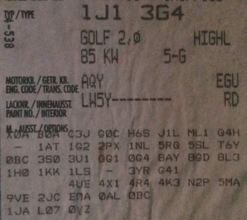

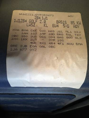

Hallo ich habe diesen Golf IV Bj 1999 gekauft und beim säubern den angehängten Aufkleber entdeckt.
Da steht Basic und hat aber eine sehr hoch Wertigkeit Ausstattung.
Erklären es die Zahlenkombis etwa?
Ausstattung?

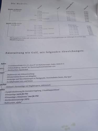

Mein Special (130PS TDI ASZ mit Tiptronic) hat Klimaautomatik, Schiebedach, ;ultifunktionslenkrad. GRA, 4 Türen, FFB, Sitzheizung, 4xEFH, MAL vorne, Lendenwirbelstütze, DWA, Scheinwerferwaschanlage, AVUS II Alus, Navi MFD mit CD-Wechsler, großer MFA und DSP-Soundsystem und Autotelefon. Alles ab Werk. Serie (zusätzlich zur Basis mit Special) wäre u.a. Avus II Alus, manuelle Klima, Radio Alpha, dunkle Rückleuchten und Fensterkurbeln gewesen. S. bild
Special Ausstattung
@Wendtland schrieb am 7. Juli 2023 um 20:14:49 Uhr:
Hat der Special nicht auch noch blaue Spiegelgläser, höhenverstellbaren Beifahrersitz, abgedunkelte RÜckleuchten (Limo), geteilte Rücksitzbank mit Armlehne sowie EFH und ZV?
Die Avus II Felgen standen mal mit gut 700 € in der Aufpreisliste, sind beim Special Serie.
Klima hadder auch, fand den nicht so schlecht ausgestattet.
Servus!
Da hat der Erstbesitzer deines Golf den Stift bei der Bestellung des Wagens seinerzeit aber ganz schön kreisen lassen. Was du da alles an Bord hast, nicht schlecht!
Von welchen Modelljahr ist denn diese Liste, die du als Foto hochgeladen hast? Denn die Fernbedienung für die Zentralverriegelung oder auch die Multifunktionsanzeige hat meiner (Modelljahr 2002) nicht.
Hat sich bestimmt über die Modelljahre geändert, was zu einer bestimmten Ausstattungslinie alles dazu gehörte und was nicht.

Das ist aus der Preisliste für MJ 2003.
