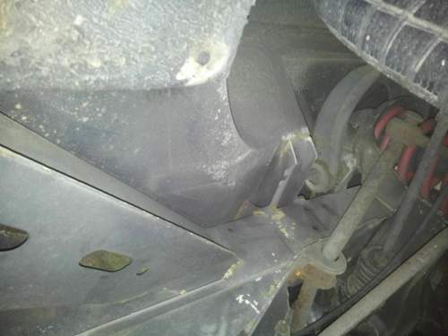

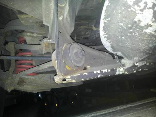

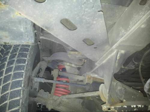

Ich bin vor einigen Jahren bereits T3 gefahren und habe mir überlegt, wieder einen T3 als Campingbus zu holen. Es soll jetzt ein Club Joker von 83 sein. Teilweise etwas modernisiert mit Beplankung usw.
Jetzt habe ich ein paar Bilder vom Zustand (von unten) bekommen und würde gerne hören, was ihr so darüber denkt. Stabilager sollen u.a. neu müssen.

Mahlzeit! Sieht doch gut aus.Und selbst wenne alle Lager/Gummis machts,ist doch kein Weltuntergang.Ziehste vom Preis ab und gut! Gruß Frank!
Warum sind vorne die Antriebswellen ausgebaut? 😁
Von unten sehen doch die wenigsten T3 schlecht aus. Da würde ich lieber einen Blick hinter die Beplankung werfen. Und natürlich die Falze...

die Bilder finde ich wenig aussagekräftig...
da sehe ich nur die roten federn, ist das n tiefergelegter camper?

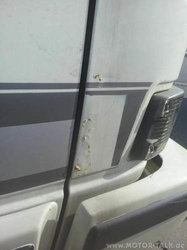

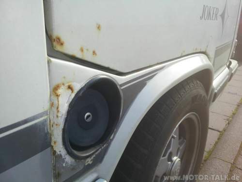

Habe noch ein paar weitere Bilder von der Karosserie angefügt!

OK, Bastelbedarf ist ja schon auf den ersten Blick sichtbar. Man könnte auch sagen: Sieht verdächtig aus.
Schau also nochmal ganz genau hin - besonders auf beiden Seiten hinter den Plastikbehältern in den vorderen Radkästen, wenn das am Tank-Einfüllstutzen SO aussieht, dann gammelt es 100pro hinter den Behältern.
Wie ist die Kante zwischen oberem und unteren Blech auf der Beifahrerseite (hinter der Küchenzeile) - wie sieht es neben der Schiebetüre aus, was ist mit den hinteren Endstücken? Radläufe hinten: sind die Innenseiten noch Blech oder schon Rost? Feste drücken, oder mit dem Hämmerchen mal nachklopfen. Das muss bei dem Preis erlaubt sein!
Außerdem: Unter die Plastikabdeckung der Eintrittsbleche schauen, Die Heckleuchten rausschrauben und mit der Taschenlampe kontrollieren, ob sich dahinter ein Feuchtbiotop versteckt. Auch die Wagenheberaufnahmen und die Holme dahinter untersuchen. Schau mal am Heck hinter der Stoßstange - ist das Blech hier noch ok? Und wie ist es im Motorraum?
Ist das Lack oder gerollt? manche pinseln ja dermaßen gnadenlos den Rost immer wieder zu....besonders gerne im vorderen Stoßstangenbereich. Das Gespachtel um den Tankdeckel sieht man zumindest, gibt es außerdem noch überstrichene Spachtelstellen? Such danach! Jedenfalls sehe ich noch nicht, warum Du da 45oo reinhängen solltest. Da muss noch was gehen.
Ich hab hier diesen Sommer ein 82er Rostgrab in der Mache gehabt, ich weiß von was ich rede. Hätte nie gedacht, dass sich unter "etwas Kantenrost" sowas verbergen könnte...Also sei kritisch!

So sieht es bei dem Bus aus! Darunter kommt meist nichts gutes zum Vorschein! Bei dem Bus steht wohl eine Totalsanierung an, Scheibenrahmen, A-Säule, Tank-Bereich, Dachrinne, Schweller (auch überpinselt) und wohl auch der "Küchenbereich" (siehe gepinsel auf dem letzten Foto). Um den Preis würde ich den nicht kaufen, allenfalls wenn die Ausstattung Top ist und der Motor nachweislich wenig gelaufen ist. Sind die Umbauten (LLK und Motor) überhaupt eingetragen? Wenn nicht können auch noch Kosten (und Probleme) entstehen.

so grob anhand der bilder:
der/die vorbesitzer haben wohl eher mehr wert auf tuning
- jx motor
- beplanung
- schwellerschutzrohre
- 15" alufelgen
- graue blinker
- tieferlegung
als auf erhalt des fahrzeugs
- ausbauter gastank
- fehlende standheizung
- rostige tür (wenn das von innen kommst kannst du sie weghauen)
- dachrinne ist bei hochdachbussen absolut kritisch und erfordet viel arbeit (will man das wirklich optimal in den griff kriegen muss wohl das dach runter)
- radlauf vorne links
- bereich um den blinker
- das eine wasserrohr schein mir auch gestückelt??
ob er völlig rot ist ober noch mit vertretbarem aufwand rettbar oder gar besser als die paar bilder vermuten lassen wirst nur vor ort rausbekommen.
