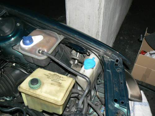

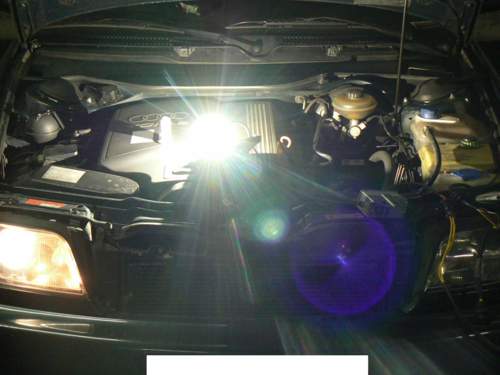

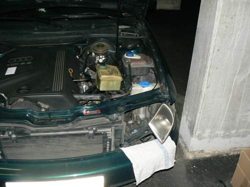

ich kann dazu nur sagen, dass die Überholung der Brenner von Marco(s6v8freund), sehr gut geklappt hat.
Natürlich kann man nicht in das innere der Brenner sehen, aber so wie die ganze Sache aussieht und abgelaufen ist, setzte ich voraus, dass der Marco hier erstklassige Arbeit geleistet hat. (siehe Bild)
Auch seine Adapterkabel haben erstklassig funktioniert, ganz simple Montage. (sogar für mich zu schaffen)😁
An dieser Stelle auch meinen Dank an Harald (sreyness) dessen Fotos mir sehr viel Suche zur Befestigung der Vorschaltgeräte erspart hat.
Natürlich hat das eine Menge gekostet, aber wenn man dann den Unterschied von der Grablaterne zur Erleuchtung gesehen hat tut es nicht mehr weh.
Ich finde, jeder der seinen C4 noch länger behalten möchte sollte auf Xenon umrüsten da die Ausleuchtung um Welten besser ist als bei den H1-Halos.😉
Mit freundlichen Grüßen.
Erich

Mal nebenbei, ist das mit dem Lichtverlauf echt so, dass der nen DOppelknick hat? Muss bei DE's der linke auch tiefer?
vielen Dank im Vorraus.
Also mir wurden die Xenons beim Freundlichen eingerichtet ... und die sind beide auf gleicher Höhe.
Also Erich ab zum 😁 😉
lg Harald
.....oops
ich habe die Einstellung meiner Grablicher übernommen, war immer so, bei der Lichtausbeute hat das sicher niemanden gestört.😁
Na dann werd ich die Dinger mal justieren lassen.
Danke.
lg
Erich

Na ich hoffe du bist zufrieden mit meiner Arbeit.
Ewig soll es Leuchten und damit immer Gute Fahrt.
Gruß nach Ösiland aus dem sonnigen Berlin.
So wegen der Einstellung der Scheinwerfer:
Links sollte er ein wenig tiefer sein als der rechte.
Wenn die mit dem richtigen Gerät eingestellt werden
dann ist die Einstellung so.😁.
Ist bei mir nur minimal tiefer die linke Seite aber alles schick.
Und was noch besser ist alles Orginal😎.
m.f.g. Marco
