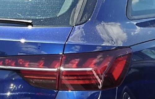

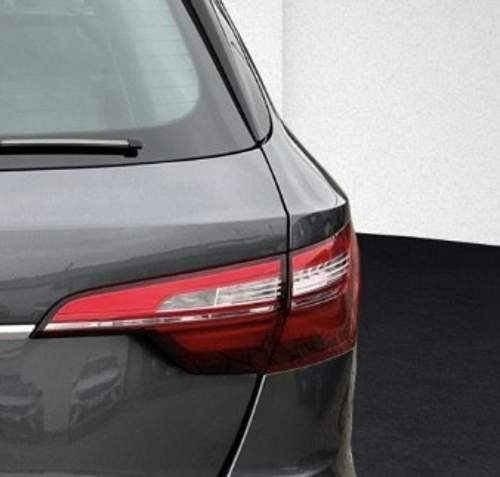

Hallo ! Kann man die normalen Rückleuchten auf die der Matrix LED umrüsten und wenn ja mit welchen Adaptern etc ! Anbei Hab ich Bilder angehangen damit man weiß was ich meine.
Danke schonmal für eure Antworten.
[Von Motor-Talk aus dem Thema 'Umbau auf Rückleuchten von Matrix LED model 2021' überführt.]
Vorhandene Rückleuchten
Gewünschte Rückleuchten
Matrix bezieht sich auf eine Funktion der Scheinwerfer und nich Rückleuchten. Was du meinst sind Rückleuchten mit dynamischen Blinker und Animation.
Hallo ! Richtig.Matrix nur deswegen weil diese Rückleuchten da verbaut sind. Danke fürs verschieben.Hatte es nicht gefunden da ich dachte das dieser thread sich auf das vor Facelift bezieht,also bis 2020.
Ist es den möglich und wenn wie ?
Dafür musst du in Erfahrung bringen ob dein BCM2 das unterstützt, was ich mir aber nicht bei Standardrückleuchten vorstellen kann.
Ok.Brauch ich das bcm für die generelle Funktion oder nur für das dynamische blinken ?
BCM2 ist u.a. für die Rückleuchten zuständig, für alle Lichtfunktionen
@herr-der-ringer schrieb am 2. Juni 2024 um 14:42:21 Uhr:
Hängt aber auch von weiterer Ausstattung ab, ob man ein Highline BCM2 hat. Keyless Entry wäre so eine was ich weiß, eventuell auch noch weitere. In meinem VFL hätte ich trotz Glühlampen ein taugliches Steuergerät.
Ok ! Vielen dank,das hilft weiter.Also ohne passendes bcm keine Funktion.Gibt es sowas zb bei dem Onlineshop mit dem K ein Umrüstsatz ?
Musst du prüfen. BCM2 Austausch ist allerdings nicht P&P da die Start- und Zugangsberechtigung dort integriert ist (die Wegfahrsperre und die ZV).
Ok vielen Dank für die Hilfe! Jetzt bin ich schonmal weiter
