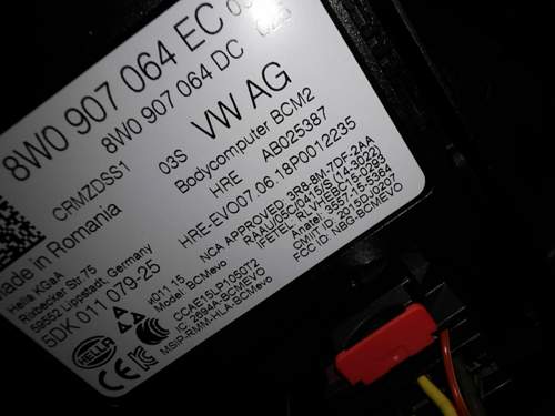

hab' meins vor 2 Monaten noch ohne Probleme anlernen können, war sogar gebraucht, aber komplett leer, sprich wie neu...
https://www.ebay.de/itm/233908547001
Oben drauf ist das steuergerät?
nein, das unten. Halterung hat hinten eine Mutter, vorne ist es verrastet
Ok super danke
welches bj ist deiner; daran kann man auch schon fast low- und higline fest machen
ansonsten ist es ja in 5min raus und wieder rein
Ich hab einen von 2018
Das ist es
Was ist da jetzt die Teile Nr?
Die 8W0 907 064 EC..... Ist die Nummer
Okay danke
Ist das jetzt das richtige Steuergerät für die LED Rückleuchten mit Dynamischen Blinkern
müsste lowline sein
hätte aber passende Adapter / module dafür da; allerdings nur mit Einbau vor Ort bei mir
Stg dabei ist egal und braucht auch nicht getauscht werden
mir bekannt - fähige stg :
8W0907064 H, C, D, DD, DC, DH
Aktuell als fähige Highline-Steuergeräte ermittelte Teilenummern sind: 8W0907064-H, C, D, DD, DC, DH.
Sollte aktuell ein Komfortsteuergerät mit Teilenummer "8W0907064-AA, BA, CA, DA oder EA" verbaut sein, so ist dieses zum Aufrüstung auf den "dynamischen" Blinker vorab gegen ein Highline Steuergerät zu ersetzen
Hab ich eben erlesen.
das hatte ich so geschrieben ^richtig
Wie sehen denn solche Adapter aus
Kabel auf Kabel mit passenden stecker von org --> Led Leuchte; dazu ein Modul fürs dyn blinken
nach dem einbau muss das BCM noch passend parametriert werden
