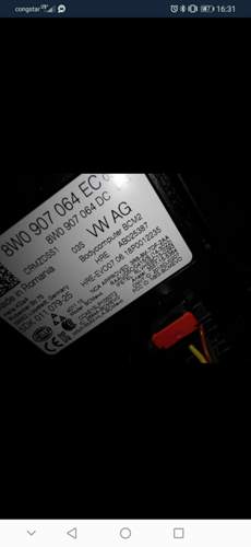

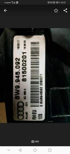

Hi
Kann mir einer sagen ob diese Rückleuchten zu meinem Steuergerät passen und der Dynamische Blinker dann auch geht?
Linke Bild ist das Steuergerät
Avant leuchten
Bcm kann kein dyn blinken
Wenn dir ein Ausflug zu mir nicht zu weit ist. Meld dich. Bekommen wir ohne Austausch des bcm hin
BCM müsste dyn. blinken können, Index BC/CC kann es auch...(war bei meinem original verbaut)
@Kalitos1982: dein BCM2 mit Index CA kann m.W. kein dyn. Blinken...
Das letzte EC habt über SVM jedenfalls nicht geklappt ; abgebrochen mit einer Fehlermeldung
Aber testen kannst du es ja ; Aktivierungsdokumente hätte ich noch da 😉
Dann brauch ich ja dann nur noch kabel und den codierer oder
@spuerer schrieb am 30. September 2021 um 20:59:21 Uhr:
