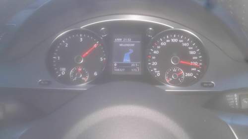

@goldengloves schrieb am 12. November 2014 um 08:28:16 Uhr:
ich hoffe mal der ist nicht abgeregelt ( BMW regelt zB den 320 d auch ab um Abstand zum 325d zu haben) denn dann wäre es ja bei Vmax ein Rückschritt zu meinem B7
[OFF-TOPIC]
Hmm, meiner läuft bei fast gleicher Drehzahl im 6. Gang laut Tacho 20 km/h weniger. Merkwürdig.
[/OFF-TOPIC]
@goldengloves schrieb am 13. November 2014 um 20:48:51 Uhr:
HS oder DSG?
HS
