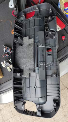

Ich habe mich in den Kofferraum gelegt, als erstes die 2 Schrauben hinter der Klappe für Warndreieck gelöst.
Danach die Griffblende abgezogen (ist nur geclippt) und dort die 2 Schrauben rausgeschraubt.
Nun die linke und rechte Blende entfernen und kräftig an der Verkleidung ziehen. Es sind 8 oder 10 Clips (die einfach Metallinnenraum Clips). Einer ist mir verbogen, aber ich habe davon immer genug im Keller zu liegen.

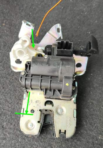

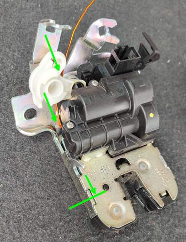

Mein kleiner Beitrag zu dieser Geschichte:
Ich habe die Bilder des geöffneten Schlosses von Horst (@-HH-, 5. Seite des Beitrags) studiert und auf die Idee gekommen zu versuchen, den abgebrochenen Stück mit einem Draht zu verschieben - vielleicht gerade genug, um den Nothebel ausreichend betätigen zu können.
Das ist mir in weniger als einer Minute gelungen! Ob glücklicher Zufall oder nicht - ich möchte mit Bilder die Idee darstellen, in der Hoffnung, dass noch jemand profitieren kann.
- Ich habe nur einen Kupferdraht zur Hand gehabt - mit einem dünnen Stahldraht könnte es noch besser funktionieren.
- Den Draht hinter dem Nothebel und links von der Nothebelachse einschieben (natürlich im Kofferraum auf dem Bauch liegend 😎)
- Draht gerade nach unten führen, mit dem Ziel in das innere des Schloss-Gehäuses zu kommen, entlang der inneren Seite des linken Schloss-Wandes
- Der Draht kommt bei einem neuen Schloss ungefähr bis zur senkrechten grünen Linie hinein. Beim kaputten Schloss den Draht langsam hin-und-her ziehen und gleichzeitig den Nothebel mehrmals betätigen - alles in der Hoffnung, dass Draht den abgebrochenen Stück nach unten oder nach oben schiebt/zieht. Bei mir ist relativ sofort das Schloss aufgesprungen.
- Der Rest, also Austausch des Schlosses, war - dank der Beschreibung hier im Forum ein Kinderspiel von 10 Minuten. Ich lege auch ein Bild der Verkleidung bei; da kann man sehen, wo die Klipps sind, um an der richtigen Stelle zu ziehen.
Übrigens, VW "glänzt" noch einmal mit der "Leistung": auf meiner Ausstattungsliste steht das Schloss mit der Nummer 5TA 827 505D, also das neue und angeblich verbesserte Modell. Was war bei mir verbaut? Ja, das alte Modell 3G0...
Ah, ja: Passat B8 Variant, BJ 05.2016, 208 tkm, mechanische Heckklappe.
LG Milan

Meinen 2017er B8 mit gut 200k auf dem Tacho hats heute auch erwischt. Beim öffnen am VW-Logo hört man den Stellmotor, allerdings eher jämmerlich ca. 1s arbeiten, während im Normalfall die Klappe mit einem Quieken von vielleicht 0,3s auf ist.
Dank der wertvollen Hinweise hier konnte ich es schaffen, die Klappe zu öffnen ohne Ausbau der Innenverkleidung, indem ich mit einem Schraubenzieher rechts neben den Schließzapfen in die Öse bin, und dabei von innen gedrückt hab, während mein Sohn von außen versucht hat, die Klappe zu öffnen.

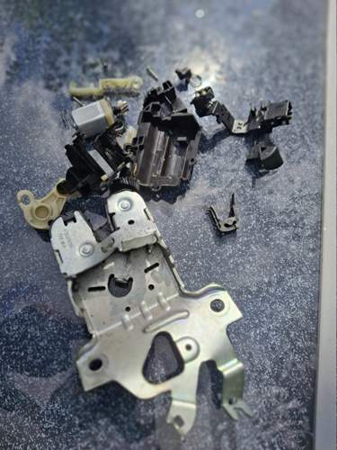

Nachdem am heutigen Sa kein Ersatzschloss zu bekommen war, habe ich meins ausgebaut, und war auch versucht, den Grund zu finden in der Hoffnung, et genüge, eine abgebrochene Plastikspitze zu entfernen. Für den Ausbau muss man die Innenverkleidung nicht mal komplett entfernen. Wenn man die beiden Schrauben hinter dem Warndreieck und die beiden im Innen-Griff weg hat, reichen ca. 3 Clips auf jeder Seite des Schlosses, um vernünftig die beiden 13er Muttern zu lösen.
Das Schloss in der Hand fiel sofort auf, dass sich der Riegel nur mit hoher Kraft durch einen Schraubenzieher öffnen und schließen ließ. Ich bin daraufhin mit der Klinge eines Cutter-Messers die Spalte zwischen dem mittleren beweglichen Schlossteil und der Ober- und Unterseite hin und her. Dabei kamen mir kleine Gummifetzen entgegen, die den Mechanismus wesentlich schwergängiger gemacht haben. Sofort war danach das Schloss mit den Fingern schließbar und ließ sich durch die weiße Notentriegelung wieder öffnen.
Ich habe das Schloss wieder eingebaut, funktioniert wieder problemlos. Mal sehen wie lange. Vielleicht erspart dies dem ein oder anderen einen unnötigen Austausch.
LG Milan

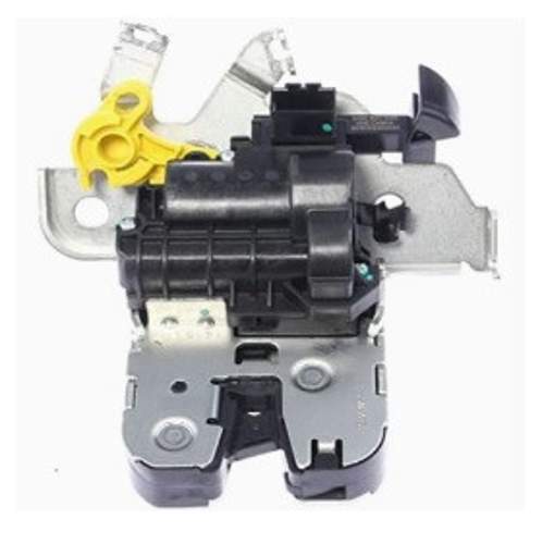

ja seltsamerweise sieht mein schloss etwas anders aus, siehe Bild im Anhang.
Dazugehörige Teilenummer: 3gd827506
Hast du das auf gut Glück gemacht oder hattest du einen Tipp? Da muss man erstmal drauf kommen! Glückwunsch!
War völlig auf gut Glück, @Trolliver. Hätte nicht gedacht, dass ich das selbst lösen könnte. Die Plastikfetzen stammen von der Plastikabdeckung um das Schloss, die an den Rändern durch etwas beschädigt wurde.

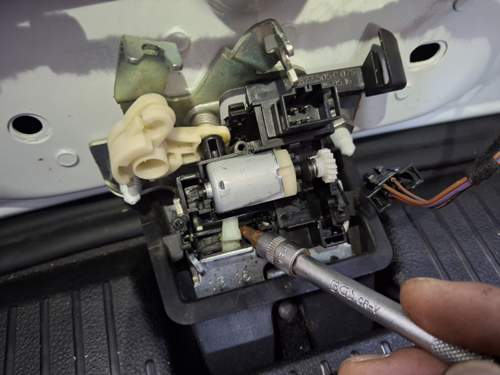

Habe für die Öffnung erstmals auch ganz schön gekämpft bis ich den Dreh raus hatte, sie dann allerdings insgesamt 3 mal wiederholen können/müssen da ich das Schloss anfangs noch versucht habe mit WD40 wieder gangbar zu machen und das Testen nur mit erneutem verschließen geht.
Den Trick mit dem es bei mir reproduzierbar funktioniert hat, habe ich auf den folgenden beiden Bildern versucht aufzuzeigen.
Auf dem ersten Bild sieht man den Notöffner, welcher aber für sich gesehen beim Schlossdefekt alleine nicht funktioniert. Allerdings muss man ihn entweder gedreht halten oder aber im gedrehten Zustand -besser- mit einem Schraubendreher durch die markierte Verkleidungsaussparung und den Hebel selbst fixieren.
Dann geht man mit einem stabilen Schraubendreher mit breiter Schneide an der in Bild 2 blau markierten Stelle rechtsseitig weit oben zwischen die rot eingezeichnete Verschlussöse welche sich fix am Auto befindet und die Schlossinnenseite.
Nun dreht man den Schraubendreher einfach um und spreizt dadurch den Spalt so lange bis die durch den Notöffner jetzt grundsätzlich entsperrte Verriegelung -hörbar metalisch klackend- aufspringt.
Nun sollte sich der auf dem Bild schon halb geöffnete Riegel mit einem kleineren Schraubendreher nach rechts in geöffnete Position verschieben und die Heckklappe damit wieder öffnen lassen.
Der nachfolgen anstehende Tausch des Schloss an sich ist wie oben geschrieben sehr leicht selbst zu machen. Beziehen kann man es direkt beim Freundlichen zu 52€ brutto.
Meines Erachtens die deutlich angenehmere Variante als in der Werkstatt 250-300€ zu zahlen und vielleicht noch Folgeschäden zu haben da der Stift vielleicht nicht weiß wie zu verfahren und möglicherweise -wie hier im Thread ja auch erwähnt- mit Karosseriesäge oder ähnlichem dran geht.
