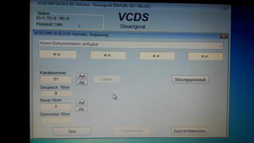

Hallo liebe User,
ich kann bei meinem 3.0 TDI QUATTRO B7, Baujahr 11. 2007 beim Tiptronic Getriebe leider die Adaptionswerte nicht löschen. Weder über „Grundeinstellung“ noch über die „Anpassung“ im Kanal 0 funktioniert es. (VCDS)
Habe es auch schon über 65Grad Öltemperatur versucht, da ich diesen Tip bekommen habe. Auch das klappte nicht.

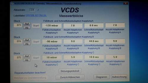

die Adaptionswerte löscht du unter "Anpassung Kanal 01" > dort Wert 0 eingeben und speichern.
Die Werte der Kupplungsdruckadaption in den Messwertblöcken ab 73 müssen dann auf 0 stehn.

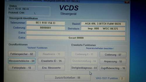

Kann mir jemand anhand der Software sagen für welches Öl diese ist? (siehe Foto)
DANKE

Müsste 0070 sein
Zitat;
Typ Fzg, Motor, Getriebekennbuchstabe, neue SW-OT-Nr, SVM-Datenstand, SVM-Code
Hinweis:
In dieser Liste stehen die upgedateten Softwareversionen für das blaue ZF LG 6 Plus und das grüne ZF LG 8
A4 (B7), 3.0 TDI, GCX, 8E1910156, 0080, 8E02A007 (0050 ist für LG 6)
A4 (B7), 3.0 TDI, JAX, 8E1910156H, 0110, AU02A002
A4 (B7), 3.0 TDI, HKD, 8E1910156D, 0030, 8E02A007
https://www.motor-talk.de/.../...alsches-getriebeoel-t5874584.html?...

Ja, sollte 0070 sein.
Also müsste es ja für Lifeguardfluid 6 sein oder?
