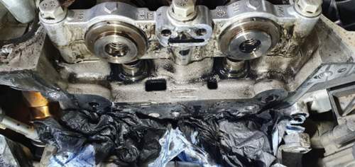

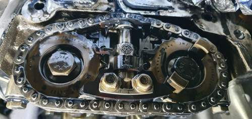

Das wurde mir im letzten Jahr auch von mehreren Werkstätten so gesagt, was aber vollkommen falsch war. Meine Kette hat beim Motorstart auch gerasselt und ich habe die Kette deshalb wechseln lassen was absolut richtig war, denn sie hatte sich schon in den Zylinderkopf eingearbeitet. Siehe Fotos….

Nope….tatsächlich nur beim Starten des Motors. Selbst ein FOH meinte das es ja nur beim Starten zu hören wäre und deshalb unauffällig ist
OK. Es ist schon sehr selten, dass die Kette sich längt und ein Motorschaden auftritt (bei zig tausenden Fahrzeugen tritt das nur einige Mal auf).
Aber dass man es dann nicht hört, ist noch viel unwahrscheinlicher. Da hast du wirklich die Nadel im Heuhaufen erwischt.
So selten scheint das nicht zu sein. Die Werkstatt, bei der ich die Kette wechseln ließ, wechselt den Zahnriemem beim B20DTH Motor nur noch in Verbindung mit dem Wechsel der Steuerkette. Die hatten schon mehrere Motorschäden durch defekte Steuerketten bei diesem Motor.

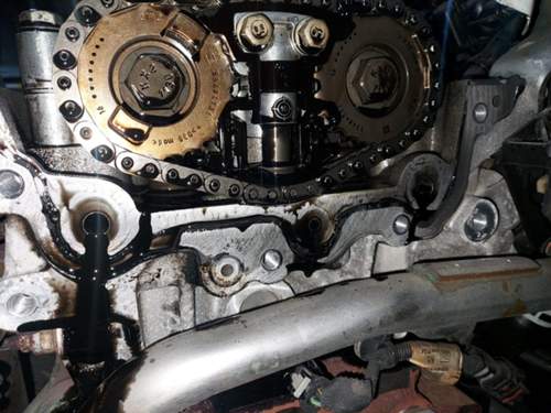

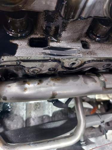

Hier noch zwei Fotos, wie das bei meinem ausgesehen hat.
Es gab keine Klappergeräusche. Der Aluguss vom Zylinderkopf ist relativ weich und schaut sich nahezu Geräuschlos ab.
