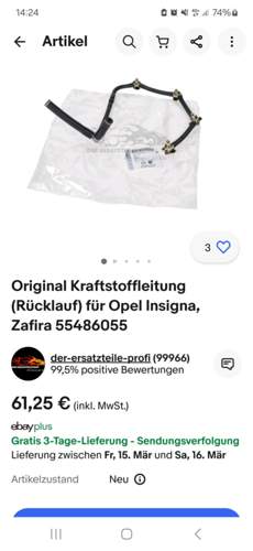

Mein 2018er Insignia B mit 2L Diesel (ebenfalls eim B20DTH) steht auch gerade in der Werkstatt - wegen gelängter Kette, man hat es deutlich gehört. Der Knaller ist der KVA des Opelhändlers: 2.800€ nur für die Diagnose und die Kette allein. Interessanterweise sollen auch die Kraftstoffleitungen alle erneuert werden (ca. 550€ + Steuern), da es angeblich Vorgabe von Opel sei, diese nicht wiederzuverwenden. Komischerweise sagt ein anderer Händler, dass dies nicht nötig ist.
Und jetzt steht mein Insignia mit offenem Motor und ich habe keine Wahl...

Das ist schwierig...mein Wagen steht auseinandergebaut in der Werkstatt. Anscheinend ist es aber tatsächlich eine Arbeitsanweisung von Opel, die Kraftstoffleitungen zu erneuern - jedenfalls beim Insignia B.
Oder die haben die Leitung beschädigt beim ausbauen und der Kunde soll dafür bezahlen.
@Wojtek1988 schrieb am 13. März 2024 um 11:23:42 Uhr:
@Roadrunner 16V schrieb am 13. März 2024 um 05:53:48 Uhr:
Viel zu teuer! Fahr zu einer anderen Werkstatt.
Es kann sich ja eigentlich nur um die Leckölleitung handeln. Frag mal bitte nach.
Was daran 550euro kosten soll würde ich gern mal wissen.
Ich denke die wollen Dich abziehen.

Auf dem KVA steht dazu Folgendes:
3x O:VERSORGUNGSLEIT EINSPR DIE für je 114,66€ + MWSt (3 verschiedene Artikelnummern, aufeinanderfolgend)
2x O:VERSORGUNGSLEIT EINSPR DIE für je 111,34€ + MWSt (auch hier verschiedene Artikelnummern, aufeinanderfolgend)
Das macht ja mit MWSt allein schon 674,33€ aus...
Laut Serviceberater ist es eine Arbeitsanweisung von Opel, dass diese nicht wieder eingebaut, sondern ersetzt werden müssen. Dies hat mir auch - unabhängig von dieser Wwrkstatt - ein Opeltechniker bestätigt. Es handelt sich allerdings um einen Insignia B mit B20DTH.
