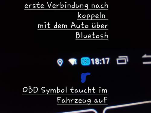

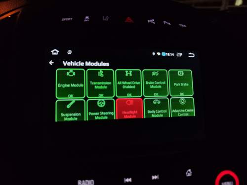

Für eine normale Verbindung mit dem BT-Adapter muss dieser in den Einstellungen
im Fahrzeug mit der Android-Box gekoppelt werden, in der Informationszeile leuchtet die Verbindungsanzeige OBD auf.
OPL Monitor .
Für die erste Verbindung benötigt man eine VPN-Verbindung zum Internet,
um die VIN zu entschlüsseln.
Die Meldung „Möchten Sie die Fahrgestellnummer entschlüsseln?“ wird angezeigt.
Danach sehen wir die Daten über die Maschine und das Programm kann alle verfügbaren Blöcke vollständig lesen.
