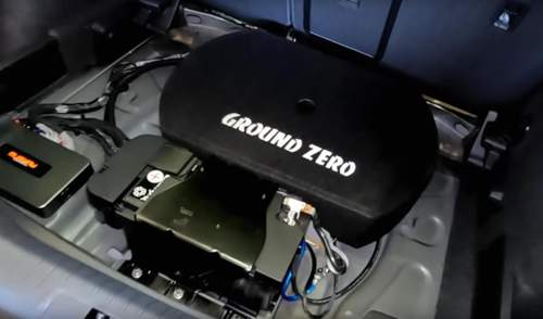

Das Video hab ich mir angesehen. Aus der Ferne betrachtet würde ich als Variante 1 sagen raus mit dem Styropor. Alles was in dem Styropor gelagert ist "anders" unterbringen. Dann müßte Platz sein für eine Lösung ähnlich auf dem Bild.
Variante 2 wäre am originalen SW was zu machen. Dort schaut es aber extrem eng aus. Da müßte irgendwie ein geschlossenes Gehäuse hin 😕
Nur den Treiber zu tauschen bringt imo nur sehr wenig. Im Endeffekt braucht es auch mehr Leistung. Gilt auch für V1.
1
Richtig. Variante 2 bringt nichts, da der B&O Verstärker zu schwach ist. Ein aktiver Sub im Gehäuse ist darum die beste, schnellste und günstigste Lösung .
Zumal das Signal als auch die Stromversorgung (Batterie) direkt vor Ort sind.
Ja das ist der Vorteil beim RS3.

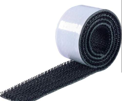

Aber wie hält man das Subwoofergehäuse bei rasanter Fahrt fest? Wenn ich stark abbiege oder bremse, rutscht das Subwoofergehäuse über den Kofferraum. Mir gefällt die Empfehlung von Rockford Fosgate P300-12. Ich dachte immer noch daran, einen JL w7 10 mit einem dedizierten Verstärker zu kaufen.
@718dreamRS3
Ich habe solches Klettband unter dem Gehäuse geklebt. Folie abziehen und aufkleben.
Habe jeweils einen Streifen links und rechts verklebt.
Das hält bombenfest. Ähnlich wie beim Klettschuh.

Das ist fantastisch. Vielleicht werde ich dann weitermachen.
Danke!
