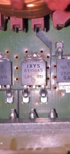

Ich glaube diese drei dinger sind schuld!
Wisst ihr wo ich die kriegen könnte???
Schon mal IXYS und die Zahlen darunter bei Google eingegeben?
Mich hat es nach einem Link mit der Spezifikation zum Chip als weiteres Ergebnis zu einem Shop wie hier geschickt: https://www.mouser.de/.../DSS6-015AS?...
Das habe ich auch als angebot gekriegt aber weiss nicht ob es das gleiche ist.
