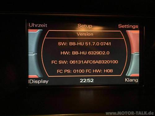

So aber nun mal zum Sachstand, der vierte eingebaute Verstärker geht auch nicht, Musicinterface i.o., Reset nichts gebracht. Jetzt zum possitiven, ein andere Kunde mit einem A5 war im Haus und der war so nett und wir durften seinen Verstärker bei mir testen und siehe da der ging. Jetzt bekomm ich am Montag einen, direkt vom Werk nicht aus dem Ersatzteillager mit neusten Update drauf.
Ich berichte euch dann was daraus geworden ist.
So seit Montag hab ich einen neuen Verstärker (der 5. der ausprobiert wurde) und siehe da, er geht. Also bei mir lag es am Verstärker 850 Euro, 70% hat Audi getragen, den Rest mein freundlicher Händler bei dem ich das Auto gekauft habe und es die Garantie nicht abdeckt.

Kollege hat sich einen 08er A5 geholt, bei dem das B&O auch kein Ton rausgibt.
Der Vorbesitzer hatte angeblich aus seinem zweiten A5 bereits den Verstärker probiert , der hatte Index H und der ging bei ihm ebenfalls nicht. Verbaut ist Index T.
Fehlerspeicher sagt : defekt !
Stellglieddiagnose ohne funktion, nur der Lüfter lässt sich ansteuern.
Nach der Stelldlieddiagnose kamen dann auch die Fehler mit den Lautsprechern hinzu.
Adresse 47: Soundsystem (J525) Labeldatei: DRV\8T0-035-223-BOM.clb
Teilenummer SW: 8T0 035 223 T HW: 8T0 035 223 F
Bauteil: DSP Prem H14 0400
Revision: 00H14003 Seriennummer: 34814002140801
Codierung: 020101
Betriebsnr.: WSC 12336 024 394758
VCID: 3F890C59AE867DC647-806A
