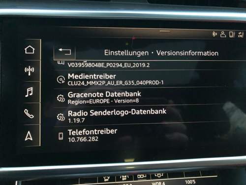

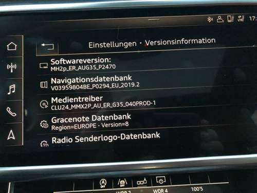

Aktuell ist wohl 2470 derzeit.

Letzte Woche aufgespielt

@scoty81 schrieb am 17. Februar 2019 um 18:46:34 Uhr:
Die habe ich auch.
