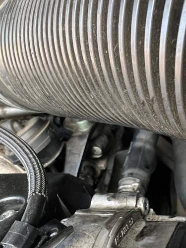

Was ist das für eine Druckdose? beim Spielen mit dem Unterdruck ist mir aufgefallen, dass ich diese Dose bewegen möchte. Es ist aber der Halter abgebrochen, Der die Welle bewegen möchte. Irgendwie kein Wunder, weil diese manuell betätigt auch ziemlich stramm ist.
.jpg
Das sieht nach der Unterdruckdose für die Ansteuerung des VTG vom Turbolader.
Diese Unterdruckdose steuert die AGR-Kühlung. Gibts von VW nicht als Ersatzteil, die wollen gleich einen kompletten AGR-Kühler verkaufen. BorgWarner / Wahler 710336 passt und kostet einen Bruchteil. Ausbau ist etwas fummelig und benötigt einen passenden Torx-Winkelschlüssel. Ggf. muss zunächst die Steuerklappe beweglich gemacht werden, sollte leichtgängig sein.
