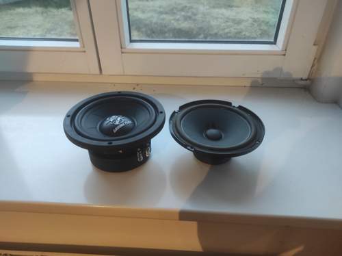

ich wollte mit euch meine Erfahrung teilen.
Ich war damals etwa gute 10 Jahre in der Car Hifi Szene aktiv und habe auch heute noch einen Faible dafür.
Ich habe die Beiträge nachverfolgt das viele Watte in den Subwoofer bzw Ihn mit dem Ground Zero umgebaut haben.
Es ist nicht grundverkehrt mit dem GZ Umbau aber die Lautsprecher Parameter sprechen deutlich gegen das standard Audi B9 Avant Subwoofergehäuse.
Ich habe also gut 30-40 Frequenzverläufe ausgewertet inkl Lautsprecherparameter und allen voran preisgünstig.
Es ist der „ Audio System Carbon 165“ Kickbass geworden.
Preis im Onlinehandel etwa 60€
Zum Audio System Carbon 165
+Er benötigt für seinen sauberen Frequenzverlauf keine vorgeschaltete Frequenzweiche
+Er benötigt wenig Ausgangsleistung um gut zu performen
+Sehr gute Dynamik und Bassfundament
+Pegelfestigkeit
+wenig Gehäusevolumen notwendig
+knackiger trockener Bass
Das Ergebnis hat meine Erwartungen sogar übertroffen und ist wirklich phenomenal! Wie Tag und Nacht.
Ich hoffe einigen hilft dieser Beitrag.
Ich habe noch ein paar Bilder angehangen.
PS: Schön finde ich Ihn nicht aber naja ??

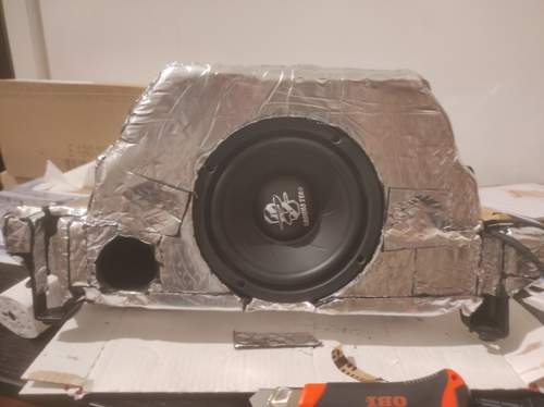

Ich hab zusätzlich noch die billige Plastikkiste gedämmt und mit Dämmwolle befüllt.

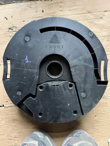

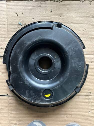

Hab mich von diesem Thread inspirieren lassen und von im meinem A1 GB mit ASS den Audio System Carbon 165 Kickbass eingebaut. ( Dank an Splash-er 😉) Nun hab ich aber das Problem, das der Lautsprecher “scheppert“ wenn ich den Lautsprecher löse und abhebe ist es weg( am Lautsprecher liegt es nicht) Meine Vermutung ist, das der Schall nicht so entweicht wie er sollte… Kann das jemand bestätigen und würde ein Loch im Gehäuse ( wo?) Abhilfe schaffen??

Ist denn ein rückstandsloser Rückbau des original Subwoofers möglich? Habe einen Leasingwagen und überlege den Umbau ebenfalls vorzunehmen. 🙂
Ja, der ist möglich. Wenn man es ganz genau nimmt, müssen aber am Gehäuse zwei Zentrierstifte entfernt werden, damit der neue Treiber plan aufliegt. Das ist aber vernachlässigbar und wird bei der Leasingrückgabe auch niemanden interessieren. Der restliche Umbau ist Plug and Play. Also kannst das ganze ruhigen Gewissens verbauen.
