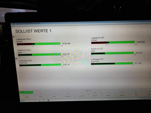

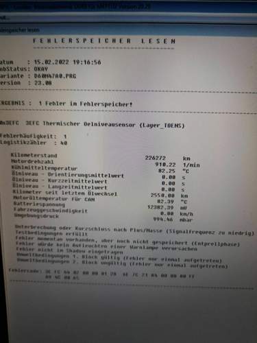

Habe hier einpaar Werte aber weiß jetzt nicht ob das die richtigen Werte sind die ihr braucht ansonsten bräuchte ich noch ne Anleitung wie ich zu den abgasgegendruckwerten komme.
Hier noch ein Bild
Korrekturlesen gefallen mir 2 grad nicht so und die DPF Werte fehlen noch immer.
Ich habe nur diese Werte deswegen wollte ich wissen wie ich das machen kann.

Wofür steht diese mengenkorektur denn ? Was sagt mir das aus ?
Oberflächliche Beurteilung der Injektoren.
Ich hab leider nur die Grenzwerte für die 6ender vorhin im Kopp gehabt und wenn die gleich sind bist du eigentlich drüber.
Aber eigentlich müsste dann Inpa dann im Roten stehen. Tut es aber nicht.
Jetzt kann es sein das 4ender andere Werte haben oder Inpa wieder mal nicht die Grenzwerte sauber hinterlegt hat.
Wo die in Inpa die Istwerte des DPF findest kann ich dir grad nicht sagen. Musst du leider selber suchen oder warten bis es dir einer sagt wo das ist. Viele Möglichkeiten in der DDE STGe Abfrage hast du ja nicht.
Bei Ista gibt es ein extra Testverfahren.
