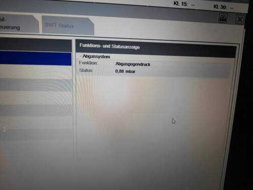

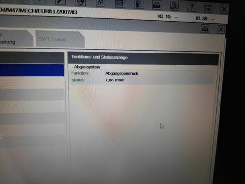

Habe auch über RG Dank dorfbesorger eine regeneration angefordert und eingeleitet. Bin dann ca. Über ne halbe Stunde. Bei konstanter Fahrt auf der AB gefahren. Habe leider kein Akku mehr am lapi werde später nochmal auslesen. Mal sehen was es mir wieder sagt. Und wenn das alles nicht hilft wird entweder die lambda sein oder was anderes oder ? Die mengenkorektur muss ich mir später nochmal ansehen. Im Internet gibt's bestimmte Werte.
Die Werte sind doch top, was willst noch mehr????
Die sind mir eher fast zu niedrig.
Mach mal den Gegencheck ob der Sensor noch richtige Werte zeigt.
Wie mache ich den gegencheck denn ?
Beim Auslesen kann man den Gegendruck, Differenzdruck und Umgebungsdruck ablesen.
Jetzt guckt man auf einen Hygrometer und vergleicht den Luftdruck mit dem Umgebungsdruck. Passt der? Wenn, schon mal gut.
Jetzt nimmt man ein Druckpumpe mit Manometer, schließt es an die Druckleitung des Drucksensors an und gibt leicht Druck drauf, Achtung nicht zu viel und das Manometer sollte schon sehr kleinteilig sein. Denk dran die in meiner Sig angegebenen 200mbar sind nur 0,2 Bar. Also vorsichtig.
Denn Wert addierst du zum vorherigem Umgebungsdruck und schaust nach was nun in der DME hinterlegt ist.
z. B. Umgebungsdruck in der DDE = 1 gleich 1000mBar, Hygrometer zeigt 1005 mBar, sehr gut Differenzen gibt es immer. Jetzt mit Pumpe 200 mBar drauf. Jetzt müsste der Druck in der DDE 1200 mBar anzeigen.
Dann wäre der Sensor ok.
Oder man macht es sich einfach und kauft einfach mal einen neuen Sensor🙂🙂
Aber hier sollte man sich sicher sein das die Leitung die runter zum DPF geht auch noch dicht ist und nicht Druck verliert. Denn sonst hat man einen funzenden Sensor aber immer noch falsche Werte.
