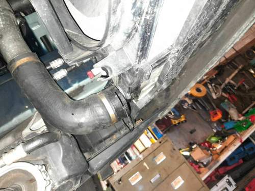

Zurzeit kann ich die drücke leider nicht lesen. Muss die Dichtungen vom dpf erneuern. Danach werde ich euch die drücke auslesen.
Du brauchst ja eh einen neuen Turbo. Vielleicht solltest du darüber nachdenken den DPF professionell reinigen zu lassen.
Und wenn du Sensoren tauschst dann würde ich keinen billigen Vemo Müll einbauen sondern nur Originale Sensoren.
Wieso braucht er einen neuen Turbo???
Siehst du das was was ich nicht sehe?
Für mich sieht der sogar noch bzgl. Ruß super aus.
Er hat geschrieben, dass der Turbo Radiales Spiel hat und sogar Eiert. Damit ist der Turbo kaputt.
Tja ist ja auch kein Öldruck drauf und solange der nicht anschlägt oder Leistungsverlust oder Ölverlust hat würde ich den weiter fahren.
Er soll sich lieber mit dem DPF beschäftigen.
Öldruck ist ja nur Drauf wenn der Motor läuft. Und bei laufendem Motor empfehle ich niemanden zu versuchen am Turbo herum zu wackeln...
(Fühlbares) Radiales Spiel beim Turbo ist nicht gut.
Ich empfehle hier aber das Fahrzeug in eine Werkstatt zu geben denn ich befürchte der Threadersteller bekommt das nicht hin.

Ölverlust habe ich nicht. Aber der pfeift immer, egal bei welcher wetterlage nach einpaar km fahrt wenn der Motor warm wird hört man nichts mehr.

Ich werde sobald ich die Dichtungen drauf habe die drücke kontrollieren.
Wenn die drücke i.o. sind, ist doch eigentlich der Filter sauber oder? Weil wie gesagt, der sah ja eigentlich gut aus auch fließt das Wasser super durch. Bin gestern auch nochmal um mir sicher zu werden zur wanschanlage gefahren und hab es nochmal abgedrückt. Da kam nicht viel Ruß raus.

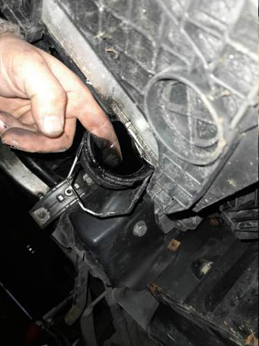

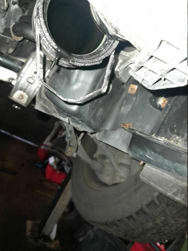

Und für meinen Geschmack ist das deutlich zu viel Öl im Ladeluftkühler.
Ja aber das kann sich über Zeit auch sammeln. Schwer zu beurteilen aber ich hab schon schlimmeres gesehen.
Was säuft der denn an Öl und bläut er schon raus?
Ich habe bis jetzt kein Öl verlust gesehen ab und zu kontrolliere ich den ölstand an der Tanke ist immer im max Bereich
