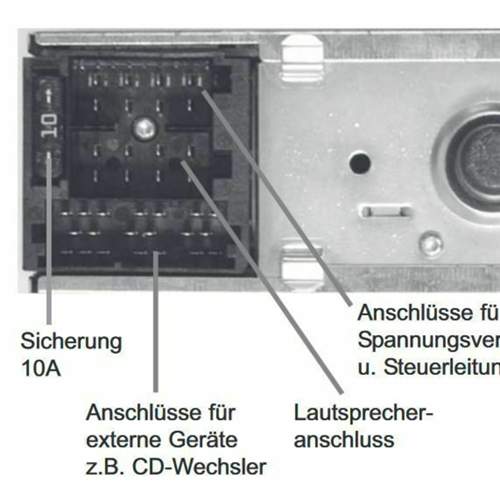

P.S. habe gerade einen Plan für die Sicherungsbelegung bekommen aber nicht von freundlichen.
Es dürfte sich um das Radio handeln ?
https://www.qrzcq.com/.../einbaubeispiel_opel_astra.pdf
Das hätte aber eine 10A Sicherung neben den Lautsprecheranschlüssen.....

Das ist ein Discover Media. Kannst Du noch ein Bild von Hinten Machen?
Gebrauch gibt es sowas für ca. 600,- € neu ab 1250,- aufwärts...
Hier ein Vergleichsbild -- entspricht dem Gerät was im Wagen verbaut ist
Richtig.
