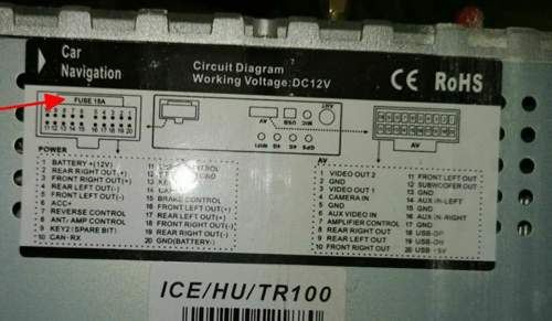

das verbaute Autoradio / Navisystem ist ohne Funktion. -TOD - Ich habe keinerlei Anweisung über die Sicherungsbelegung finden können.
Kann es aber ggf. noch einen anderen Grund für die Totalverweigerung des Gerätes geben. Alles andere funktioniert tadellos - auch die Ruckfahrtsensoren geben noch akustische Signale.

Auf dem Aufkleber vom Gerät steht ja Fuse 15A
Worauf bezieht sich denn diese Sicherung ? Auf die im Gerät oder auf die im Sicherungsträger vom Fahrzeug?
Sicherung
Gut gesehen! Danach ist eine Sicherung am Steckerblock und zwar auf der Unterseite. Liegt auf den Fotos im Dunkeln bzw. im toten Winkel. Die Bilder der Stecker bringen auch nichts, die Sicherung steckt am Radio nicht am Stecker. Den Stecker mal rausziehen, dann sieht man sie vermutlich leichter.
Er kann sich das Suchen sparen... habe gerade nachgeschaut, die dm geräte haben da keine sicherung mehr.
