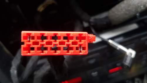

Autoradio Einbau Ersatzradio geht nicht an trotz Adapter
ich bin neu und habe ein Problem, welches mir noch nicht untergekommen ist. Ich möchte das aus 2002 stammende Radio ausbauen. Raus bekomme ich es und alle Stecker dahinter sind jungfräulich (nicht geschnitten oder verbastelt). Nun stecke ich das neue Radio (Kennwood und Sony) an die Stecker des Autos ab und war mir über das Lautsprecherprolem (hinten gehen nicht) bewusst. Also habe ich einen Adapter bestellt. Mit und ohne Adapter geht gar nichts. Die Radios gehen nicht an. Jetzt habe ich keine Idee mehr! Ich würde mich sehr über Hilfe freuen.
Stecker Belegung vom Auto in den Bildern. Die vom Adapter auch. Die Belegungen sind unterschiedlich. Ich weiß aber nicht was ich überbrücken sollte -selbst wenn!
Danke im Voraus!

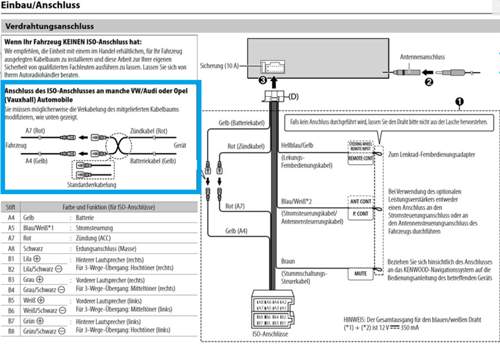

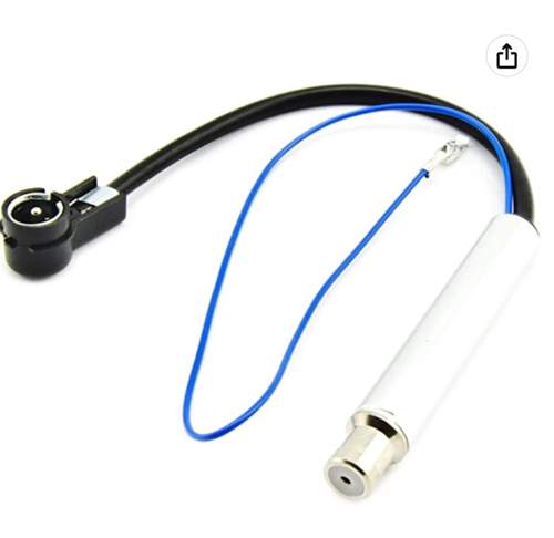

Bei dem Einbauset, was Du gepostet hast, steht da auch dabei, das man die blauen Einzelkabel mit dem blauen Einzelkabel am Radio verbinden muß?

Das mit dem blauen Kabel stand sogar da drin, bzw. in der Anleitung dazu. Als nächstes hat das Kenwood-Radio noch einmal einen eigenen Kabelbaum mit einem anderen Stecker am Gerät, dort musste ich die Belegung nach der Einbauanleitung des Radios ändern, und dazu noch den Aktivadapter zwischen Radio und Auto damit ich wieder wie beim Originalradio Musik aus allen Lautsprechern hören kann.

Zu dem Ändern der Kabelführung siehe Bild blaue Umrahmung, kann ja sein, dass dein JVC das nicht braucht oder haben muss, ich wusste das schon, bevor ich das Gerät bestellt habe, eben weil ich mich vorher informiert und die Einbauanleitung besorgt und durchgelesen habe.

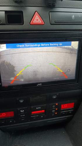

Naja, hatte mir auch noch ne Rückfahrkamera beim Forstinger um gute 50,- € gekauft, die ich auch noch hinten in der Heckklappe eingebaut habe und zum Radio verkabelt.

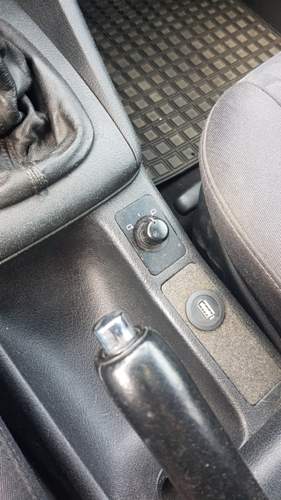

Und weil das JVC keinen Front-USB hat, sondern hinten raus mit Kabel, hab ich mir beim Conrad einen Einbau-USB mit Kabel/Stecker gekauft und hab mir das in der Mittelkosnsole eingebaut.

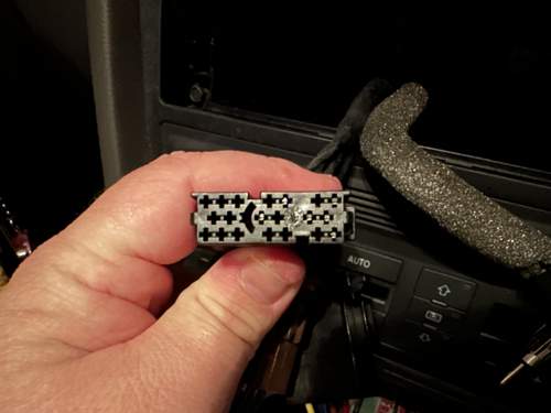

Welchen "kniff" soll man geben?

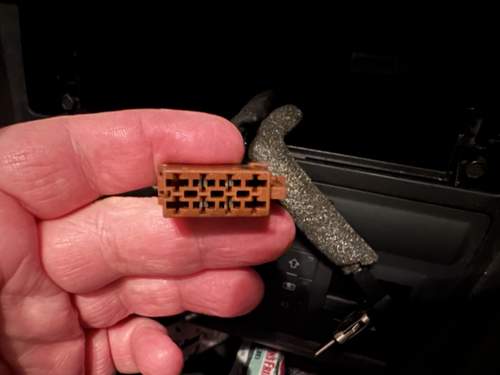

Du hast Bilder reingestellt vom Fahrzeugseitigen Stecker und vom Adapter von vorne!
Man kann keine Kabelfarbe erkennen!
Außerdem keine Anschlussbelegung von dem Radio das du einbauen willst!
Ich habe geschrieben welche Anschlüsse ein Radio benötigt um einzuschalten!
Hast du da mal nachgeschaut?

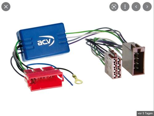

Du hattest vermutlich ein Radio der 2. Generation verbaut - daher laufen viele Radiosignale nur über CAN-Bus - und das unterstützt kein Zubehörradio. Die Belegung Deines schwarzen ISO-Steckers ist sehr spärlich, daher muss da Radiogeneration 2 (also CAN-Bus gesteuert) drin gewesen sein (gabs ab Modelljahr 2002).
Du brauchst dafür einen passenden Adapter, der die Signale (Zündplus, Rückwärtsgang etc.) über den CAN-Bus ausliest und als analoge Signale ausgibt.
Sowas hier: [/url]https://www.caraudio24.de/.../...eilaktivsystem-12-1321-51::34017.html[/url]
Da ist dann auch gleich der passende Adapter für das Aktivsystem (Lautsprecher im Heck) enthalten.
Das einzige, was Du dann noch brauchst, ist eine Phantomspeisung für die Antenne, denn die wird beim Werksradio über das Radio mit Strom versorgt - was das Zubehörradio nicht kann.
Hallo #ReCoNtY,
ich bin dir über deine Antwort sehr dankbar. Ja, ich habe einen 2002er. Ich glaube das Radio heiß Concert II.
Offen gestanden habe ich gar nicht mehr schreiben wollen - vor deiner Antwort - weil ich es so schade fand, dass sich wegen meine Frage alles so negativ entwickelt hatte.
Ich habe beim Strom wirklich wenige Kontakte vom Wagen und gesehen, dass dieser schlanke Audi Stecker auf 6 auch Strom führt. Der Adapter den ich hatte war aber nicht für die weiteren Blöcke im Audi Anschluss geeignet obwohl sich dort Kontakte befanden (der Stecker wird anscheinend in drei Sektoren aufgeschlüsselt). Also klar, da muss irgendwas übersetzen um an die Euro Stecker zu kommen. Ich bestelle den Adapter und probiere mal was mein Radio sagt. Ganz ehrlich gesagt baut ja auch keiner mehr ein utopisch teures Radio in den Wagen/auf jeden Fall nur echte Liebhaber :-).
Ist es ok wenn ich nach Bestellung bei Fragen auf dich zukommen würde?

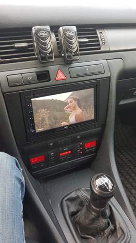

@ReCoNtY der Adapter ist angekommen und mein Radio funktioniert ohne Probleme. Anstecken und es geht los! Vielen Dank für den tollen Tipp!
Schlüssel rein, Radio geht an und beim Abziehen ebenfalls. Also alles gut!

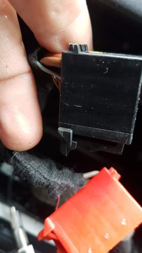

Und das auf dem Bild ist kein Adapter mit CAN-Bus-Interface? (siehe mein erster Beitrag, gleich nach Themenstart des TE)
Kleiner Tip an Dich. Erst schauen und nachdenken, dann schreiben!
Aber da sieht man wieder einmal, wer Ahnung hat.
Aber tröste Dich, ich kann über so ein Imponiergehabe einfach nur lachen.

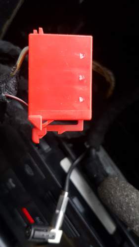

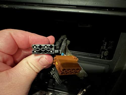

Auf dem Bild ist der Aktivadapter für die Lautsprecher(nicht CAN BUS) , erkennt man am braunen und rotem Stecker(line out).
Der CAN-Bus adapter wird am schwarzen Stecker angeschlossen!
Dieser erzeugt die Signale für , Zündungsplus, Beleuchtung und GALA.

Auf dem Bild ist der Aktivadapter für die Lautsprecher(nicht CAN BUS) , erkennt man am braunen und rotem Stecker(line out).Der CAN-Bus adapter wird am schwarzen Stecker angeschlossen!

Und er hat nicht angegeben ob er ein 1-DIN-Radioeinbauslot oder einen Doppel-Din-Einbauslot hat.
Meiner ist Baujahr 2001 und hatte original ein Doppel-DIN-Radio drin.
Daher brauchte ich die ersten 3 Adapter. (Bilder)
Bild 4 und 5 das ist der Adapter mit Infos für Audi A6 4B C5 mit 1-DIN-Einbauslot.
