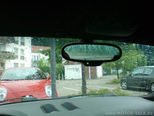

Hallo Zusammen,
nach langem hin und her ist, hat jetzt endlich der automatische Innenspiegel vom A3 Cabrio in meinem TT ein neues Zuhause gefunden.
Hauptschwierigkeit war hierbei die Tatsache, dass der Spiegel die große Aufnahme für Scheiben mit Regensensor hat. Audi verkauft diese Sockel nicht separat und auf die Schnelle war so eine Scheibe zum Ausschlachten nicht verfügbar...
Habe dann ein Adapterblech gefertigt und den Spiegel am Stück auf die kleine Orginalhalterung an der Scheibe geklebt. Nicht die feine Art, aber es geht 😁
Da die Scheibe im Bereich des Fußes nicht geschwärzt ist, hab ich eine dünne Gummimatte zurechtgeschnitten und hinter den Spiegelfuß geklemmt. Erfüllt den gleichen Zweck.
Das mit der Elektrik war kein großes Thema.
Den Stecker kann man für 1,90€ bei Audi kaufen.
Der Spiegel braucht 2x 12V Plus und 1x Masse.
Eine 12V Leitung mit Zündplus zur Versorgung muss man zum Dach legen der Rest ist da.
Die Leitung für die Schalterbeleuchtung (10-12V je nach Einstellung des Dimmers) dient als "Aktivierungsignal" für den Spiegel. Der ist somit ab Standlicht scharf

Wie soll hier etwas bewertet werden, dass kaum zu sehen ist? Wie so ein Spiegel aussieht, weiß ich.
Interessant wäre es, wie er von außen aussieht mit diesem "Blech", dass du dir ausgedacht hast.
Ich würde sowas aber, wie viele andere, auch nicht nachrüsten. Außenspiegel autom. abblendbar würde ich mir da eher eingehen lassen.
@mr.b4:
was ich nicht verstehe ist, dass sich der Spiegel über das + der Innenraumbeleuchtung aktiviert und ab Standlicht dann scharfgeschaltet ist? Steht die Innenraumbeleuchtung in Zusammenhang mit dem Standlicht oder wie muss ich das verstehen???
Ganz genau...
Die Rückseite vom Spiegelfuss verdeckt man geschickterweise mit schwarzen gummi. Dann sieht man von außen nix 😉
