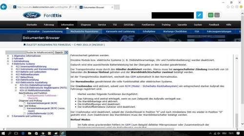

Hier mal ein Auszug aus Ford Etis zum Problem ob das Fahrzeug bei einem Unfall automatisch wieder entriegelt.
Bei uns in der Firma wird das sogenannte "Speedlock" bei jedem Ford Fahrzeug, wenn der Kunde es wünscht, freigeschaltet. Da das mit dem IDS Standart bzw. FDRS von Ford nicht so einfach ist (aber auch möglich über geänderte As Built Dateien), verwenden wir dann alternative OBD Programme und Hardware.
Auszug-ford-etis
folgendes steht bei mir in ETIS:
"With Door Auto Relocking - Enabled"

@hucky0611 schrieb am 2. April 2017 um 12:58:43 Uhr:

Falsch übersetzt!! das is nur die Wiederverriegelungsfunktion, wenn du das Auto aufsperrst, und innerhalb 2-3 Minuten nicht die Türen öffnest. Sperrt es sich wie gesagt, vonn alleine wieder zu!!! Mehr ist das nicht..Wenn dann müsste das Auto Speed Locking heißen ;-)
