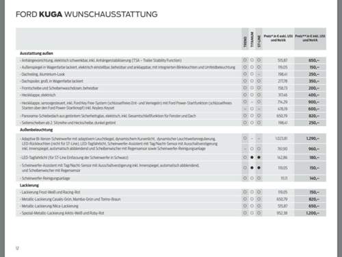

Das steht in der Preisliste, zumindest bei uns in Österreich.
P.S: Mein Scorpio BJ. 90 hatte das auch schon, nur noch ohne Fernbedienung seinerzeit, musste man noch mit dem Schlüssel machen.
Die Gesamtschließfunktion ist beim Kuga Standard.Hat meiner auch,und habe kein Pano!
@fieldiaustria
Steht in D auch so drin mit dem Panno.
