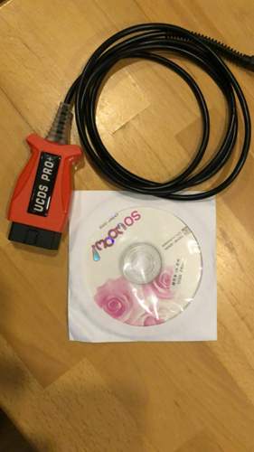

Kennt sich jemand mit dem UCDS Adapter aus ich wollte eigentlich Speedlock programmieren aber bin mir jetzt nicht ganz sicher wie das gehen soll. Muss ich da in Focus / Kuga oder Kuga 2 oder DirktConfig?
Ich fahre einen Kuga Bj 2018. würde mir helfen wenn das mal jemand in Stichworten erklären könnte :)

:eek: Wow ... 240 Euro ausgeben für Speedlock frei zu schalten :eek:
Das wäre mit ForScan umsonst gegangen :D

@swoomp: Schick mir mal bitte deine FIN per PN. Da kann ich dir eine bebilderte Anleitung basteln.
Wobei micteil Recht hat: nur für Speedlock UCDS kaufen ist übertrieben. Ich hoffe du hast wenigstens das Original und nicht die China Kopie, die geht nämlich nicht.

Zuerst sollten wir klären welches UCDS du hast.
Blau: Original, wird bei jeder Nutzung online geprüft und ist Update fähig. Die „Russen“ haben gelernt. Macht man mit China UCDS Update zerschießen sie den Adapter. Der ist somit nutzlos.
Noch ein Grund für original: bei der Kopie fehlen die ganzen aktuellen Modelle.
Und: das Original wird ständig verbessert, das China Dingens nicht.
