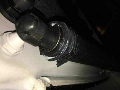

Ist bei mir auch so, 34‘km runter. Muss das Fetten auch mal ausprobieren. Das Ende des li Dämpfers ist schon ausgefranselt. Gruss Simon
Noch Bilder-habs nun eingefettet

Ich würde kein Fett Verwenden, sondern eher Sprühöle die abtrocknen und eine nicht fettende Schicht hinterlassen. Damit sind die Reibungspunkte geschmiert, aber es kann sich kein Dreck ansammeln.
Habe den vorgeschlagenen WD-40 Spray verwendet, nicht geölt
Hat merkliche Besserung gebracht! Nocch nicht top, aber schon mal besser. Die „angefressene“ bzw.. ausgefranselte Verstrebung, siehe Bild, lasse ich beim Freundlichen beheben, habe noch Garantie auf dem Schliten. Frohe Festtage/Gruss
