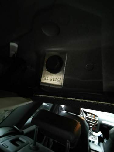

Also, nach ein paar mal öffnen ging die Heckklappe wieder nicht richtig hoch.
Nun habe ich die Verkleidung demontiert und siehe da, linker Motor abgerissen und das bei einem 6 Jahre alten Fahrzeug...

Kann doch nur einer der beiden Motore der Heckklappe sein. Diese sind leicht zu finden. Den Dachhimmel hinten lösen. Dann siehst du sie.
Das Steuergerät ist im linken Motor integriert. Mastermotor links, Slavemotor rechts. Sie sind über CAN-Bus verbunden.
