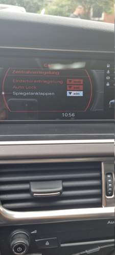

So Freunde,Spiegel sind eingebaut und codiert.
Funktioniert auch tadellos.
Wenn ich per Funk abschließe dann klappen die Spiegel an.
Wenn ich aber per Funk aufschließe passiert nix.
Die Spiegel klappen erst wieder aus sobald ich die Zündung einschalte.
Ist das normal oder kann ich das umcodieren das er auch öffnet wenn ich auf Funk drücke?
Bei mir ist das ab Werk auch so gewesen, dass die Spiegel erst bei der Zündung an ausgeklappt sind.
Evtl kann man das in den Anpassungen ändern oder mit VCP.
Ist bei mir auch genauso.
Klappen beim Abschließen an und erst bei Zündung an aus.
Ja kann man mit Leben,finde es aber schöner wenn Sie per Funk auch aufgehen würden.
Falls jemand ne Codierung dafür weiss,gerne posten.
da gibts keine codierung für; geht nicht

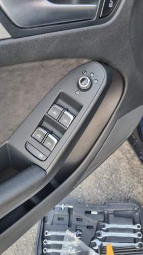

Hab denn heute auch geschafft die neue blende einzubauen.
1 Schraube hinten übersehen und gezogen wie ein blöder^^ zum Glück nach 5 Minuten bemerkt.
Aber funzt alles einwandfrei auch die abblendfunktion :-)

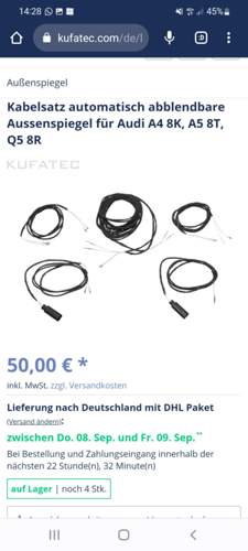

Muss ich jetzt nur Kabel vom Spiegel zur Tür verlegen oder komplett bis zum Spiegel?
Hab da ein Leitungssatz von Kufatec gefunden,bin mir nur nicht sicher ob ich die komplett brauche..echt ärgerlich..
Du könntest gucken, ob am Spiegel die Pins belegt sind. Evtl muss noch ein Kabel vom Türsteuergerät zum Stecker an der Tür gelegt werden und wenn es ganz blöd läuft, auch noch vom Innenspiegel zu den beiden jeweiligen Türtrennstecker.

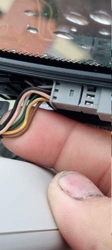

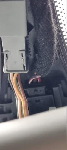

Am aussenspiegel oder meinst du am Innenspiegel?
Hatte den innenspiegel schon mal die Verkleidung ab.
Ich meine da laufen 8 Pins mit 8 Kabeln lang.
Oder wo soll ich genau nachsehen?

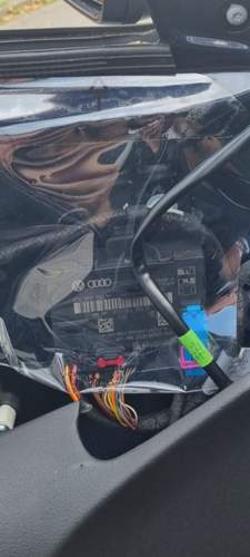

Und das Kabel vom Türsteuergerät muss nur auf der Fahrerseite verlegt werden wenn der Innenspiegel korrekt belegt ist?
Das ist das Türsteuergerät kannst da was erkennen?
Am Spiegel sieht es so aus.
Sind 6 Pins wie ich sehe und alle mit Kabeln belegt.
