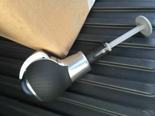

Hab mir auch einen runden Schaltknauf mit Entriegelungsknopf vorne geholt. Kann mir jmd. sagen, welche Funktion der reingesteckte graue Kunststoffstab hat (s. Foto)? Der wird doch gar nicht benötigt, oder?
Danke schonmal!
