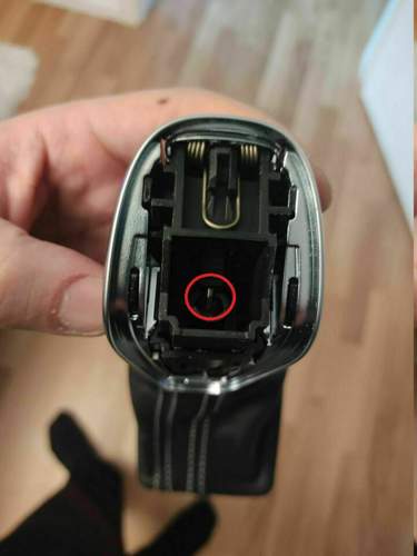

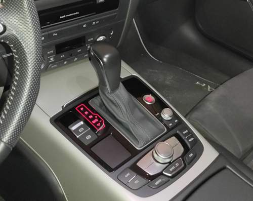

Ich würde gerne den Automatikwählhebel gegen die S-Tronic Version tauschen und wollte fragen, ob hier jemand weiß, wie man den alten WÄhlhebel am leichtesten abbekommt?
Bei meinen anderen Autos ging es immer mit auf N schalten und dann kräftig ziehen, scheint aber beim 4G nicht zu funktionieren.
Danke!

Vergleich mal die Länge des Schaftes von beiden. Also von der Stelle, wo der Knauf auf dem Rohr verriegelt bis zum Verbindungspunkt Kunststoffstange / Entriegelungshebel. Es hängt definitiv mit der (nicht) Funktion des Sperrhebels, der von der Schaltkonsole hoch kommt, zusammen.
OK ich checke das gleich mal.
Was wenn dem so ist? Gibt es da noch ne Möglichkeit dann ?
Einen anderen Hebel kaufen.
Ob man das (sinnvoll) Abändern könnte, hängt von der Konstruktion ab. An der Schaltkonsole würde ich definitiv nichts ändern. Vielleicht ist irgendwo noch Überreste vom Spritzguß drin, die ein komplettes Aufstecken (sprich den "letzten" mm) verhindern?
Hm ok.
Ja ich probiere es gleich Mal aus.
Es hat geklappt.
Das Problem bestand darin, dass der silberne Haken (Bild 1) nicht richtig nach vorne eingerastet war, um beim Einstecken in die Silberne Stange der Getriebestange einzurasten.
Jetzt bin ich glücklich. Danke Dir für deine Hilfe 🙂

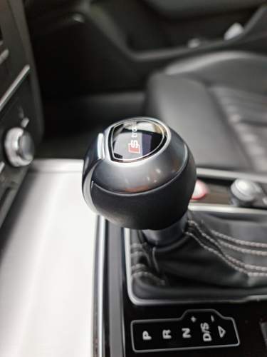

Bild #210356865
1643291159138
Ente gut, alles gut- Viel Spaß mit dem neuen "Schaltgefühl" 😁
Schön, dass es geklappt hat. Was hast Du denn verändert, bzw. was war denn vorher verbaut? Müsste doch der gleiche gewesen sein, oder?
Danke
Ja es war der gleiche, aber halt ohne weiße Nähte und ohne dem gelochten Leder.
Ich finde das deutlich schicker 🙂
Stimmt

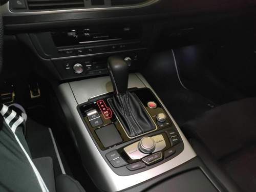

Hallo.
Wäre für meinen A6 BJ 2018 dieser der richtige?
https://www.ebay-kleinanzeigen.de/.../2080541820-223-7606
mfg Georg
Dieser wäre der Richtige. https://www.ebay.de/sch/i.html?...
Hallo.
Sorry, hab ich nicht dazu geschrieben. Wenn ich auf einen sportlichen tauschen will, wäre da der von mir verlinkte Schalthebel der den ich einfach tauschen könnte ohne Anpassung oder?
Der von dir verlinkte ist ja der den ich jetzt drinnen habe.
Mfg Georg
Jo der passt. Kannst nehmen.
Schalthebel ja, Rahmen nein. Den hatte ich ebenfalls im 4G, selbst eingebaut. Ist eine ziemlich knifflige Sache
