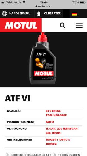

Hallo Leute was hält ihr den von den Getriebeöl motul atf vi
