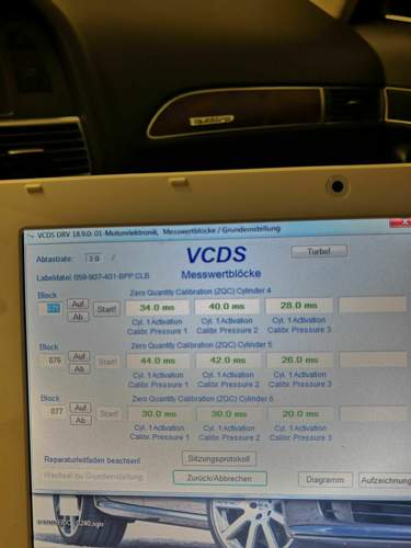

Hallo weberli
Ich muss mich schon wieder zwecks Kummer mit meinem Getriebe bei dir melden.
Folgende Vorgeschichte: habe nach dem zuletzt erwähnten umölen auf das 55er noch eine Adaptionsfahrt gemacht, da ich sicher gehen wollte dass das Getriebe richtig lernt. War auch alles Ok, nach 1000-1100km fing das Spiel mit dem Schlagen von 3 & 5 wieder an trotz 55er Öl. Super dachte ich mir.
Am nächsten Tag dann mal ohne LMM gefahren wie der letzte Henker so nach dem Motto wenn das Getriebe jetzt zerfällt mir auch egal und siehe da nach 100-150km war das Schlagen weg, selbst mit heißem Öl.
Bin dann mal 2 Tage ohne LMM gefahren um einen Zufall auszuschließen, mit dem Ergebnis das Schlagen war weg und die Werte der Kupplung B viel niedriger, statt -240mbar nur mehr -180mbar und die Adaptionszeit war auch deutlich niedriger.
Habe dann schlussendlich den LMM getauscht, hatte zu dem Zeitpunkt noch den Originalen drinnen, hatte aber einen Nagelneuen von "Denso" also eher ein günstiger noch zu Hause liegen, den hatte ich mal auf Verdacht probiert mit dem 60er Öl, habe aber dann den Originalen gelassen, da bei der kurzen Testdauer die ich gemacht hatte kein Unterschied war.
Mit dem Denso LMM bin ich dann auch gut gefahren ohne Schlagen, mich störte allerdings noch der Ruckler beim Ausrollen von 2-1. Habe dann bei ZF Wien ein paar Ersatzteile geordert.
Sprich es wurde die Mechatronik ausgebaut, zerlegt, gereinigt, Zwischenplatte erneuert, die 6 Dämpfer innen erneuert, alle Dichtungen zwischen Mechatronik und Getriebe erneuert, sprich ein schöne Sonntags Beschäftigung.
Das Getriebe fuhr sich dann auch super, bin damit auch sicher geschätzt 5000km ohne Probleme gefahren,
habe auch dann nach dem Mechatronik Ausbau nicht neu Adaptiert, da sich das Getriebe gleich von Anfang an gut fuhr, auch das Rucken von 2 auf 1 ist so gut wie weg nur mehr wenn das Öl ganz kalt ist zu merken. Sprich für mich zufriedenstellend.

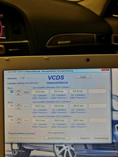

Nun zu meinem Problem, letzten Donnerstag am Weg in die Arbeit, zack Getriebe knallt den 3 Gang beim Ausrollen zum Kreisverkehr wieder rein. Super Start in den Tag -.- Habe dann auch gleich den LMM wieder abgesteckt und fuhr weiter. Daheim die Kupplungsadaption von Kupplung B wieder ausgelesen.
-240mbar und 54ms, alles klar kein Wunder dass es wieder schlägt.
Ich bin jetzt mittlerweile wieder eine Schöne Strecke ohne LMM gefahren, der Druck ging wieder zurück auf -180mbar aber die Zeit steht aktuell noch bei 54ms, das Getriebe adaptiert halt nach 5000-6000km langsamer als nach 1000km, deswegen ist das Schlagen aktuell noch vorhanden, komme aber leider nicht dazu im Moment zu fahren da ich krank das Bett hüte....aber ich denke die Zeit wird mit entsprechender Fahrstrecke auch wieder sinken und das Schlagen wird weg sein.
Im meiner Hektik habe ich auch gleich einen neuen LMM geordert, diesmal teurer (Hella). Nur bin ich mir mittlerweile nicht mehr sicher ob ich ihn nicht doch zurücksenden soll, da es mir schon komisch vorkommt, dass der Denso LMM schon wieder falsche Werte liefert. Es sei noch gesagt ich habe die Werte beobachtet und z.B. der Druck ging schleichend wieder richtung -240mbar in den 5000km.
Jetzt habe ich eine eventuell neue Theorie warum das Getriebe schlägt. Der LMM ist ja verantwortlich für die Lastberechnung der Tiptronic. Sprich falscher LMM Wert => Getriebe adaptiert falsch.
Was ich die ganze Zeit nicht erwähnt habe ist, der 2.7er wurde gleich nach dem Motortausch gechipt und der DPF entfernt, ebenfalls wurde gleich vom Tuner die AGR deaktiviert.
Und genau da sehe ich eventuell den Hund begraben. Den er hat die Ansteuerung des Ventils deaktiviert und die Fehlermeldungen deaktiviert, aber nicht am Kennfeld geändert. Sprich wenn ich in VCDS die Werte ansehen habe ich am Stand Luftmasse Soll 230mg/H und Ist 470mg/H die Differenz kommt natürlich zustande da die 240mg/H zwischen Soll und Ist normal durch die AGR beigesteuert werden und somit nicht durch den LMM gehen müssten.
Darum meine Überlegung könnte hier mein Problem liegen und die Tiptronic dadurch falsch anlernen oder glaubst du soll ich den Hella LMM probieren und den Denso LMM in die Tonne werfen?
Vorweg gleich mal ein großes Danke für deine Bemühungen und deine Zeit, bin dir mittlerweile echt schon was schuldig...solltest du mal zufällig nach Niederösterreich kommen, spendier ich dir definitiv das ein oder ander Bierchen 😉
Danke
LG Blacki
Wie sind denn deine Injektorenwerte?
Zufällig stark im plus?
Das Getriebe fängt nämlich auch an hart zu schalten wenn das errechnete Drehmoment viel höher ist als das tatsächliche.
Mit undichten ladeLuft Schläuchen hast etwa das gleiche Problem.
Anscheinend läuft er ja normal und lernt dann erst Blödsinn.
Das hatte ich neulich bei einem 4.2er V8 mpi
Dort half nur noch das komplette zurücksetzen vom GetriebeSteuergerät , danach lief das Getriebe wieder perfekt

Ja die Injektorenwerte sind im Moment gewaltig im + teilweise bis zu +40ms
bin aber schön langsam am Weg nach unten mittels Premium Diesel+2 Takt Öl.
Das mit den Undichten Ladeluftschläuchen hatte ich schon, hatte 2 Schellen vergessen anzuziehen nach dem Motortausch...das ganze ging aber auch mit der typischen Fehlermeldung "Ladedruck Regelgrenze unterschritten" einher, da sollte nun alles dicht sein.
Die Injektorwerte waren zuerst so im einstelligen + Bereich bis max. +12ms aber in letzter Zeit zogen sie schon sehr stark richtung + an...sonst läuft er ja einwandfrei, zieht schön durch, rußt trotzt Chip und DPF off nur minimal sprich sieht man nur im Scheinwerferlicht und seit dem Premium Diesel bilde ich mir ein dass er auch ruhiger läuft im Stand.

EDIT: habe Bilder der Injektorenwerte angehängt
Injektoren Bank 2
Injektoren Bank 1
Agr lass ich mal aussen vor
Mit den Werten dürfte das Auto schon spürbar müde sein beim fahren .
Und natürlich kann das auch Einfluss haben
