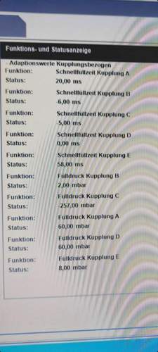

Guten Abend Zusammen
ich habe auch mal die werte meines Getriebes
ausgelesen, aber kann es nicht so richtig
deuten, hat hier jemand mehr erfahrung ?
passt das soweit oder sollte ich eine spülung
vornehmen lassen ?
@Rolf_Essen schrieb am 24. August 2022 um 21:47:49 Uhr:
vornehmen lassen ?
Die gezeigten Werte sind in erster Linie ein Indiz für den Zustand der Kupplungen und haben wenig mit dem Getriebeöl zu tun.
In deinem Fall sehen die Werte noch gut aus. Je nach Laufleistung ist aber dennoch ein Getriebeölwechsel oder eine Getriebespülung ratsam.
