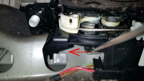

das Auto habe ich ohne ADAC und ohne Scheibenbruch geöffnet – ich kann aber leider hier nicht verraten wie - es ist zu gefährlich hier lesen nicht nur User die helfen wollen aber auch andere Profis – es geht sage ich euch nur 🙂
An die Batterie ranzukommen war eigentlich ganz einfach nach dem ich im Auto war
habe die Rücksitze geklappt dann mich im Kofferraum auf der Seite gelegt (das ist tricky man muss sich recht "schlank" machen) um den ersten Boden zu entriegeln dann schiebt man den in Richtung Heckklappe bis man den rausnehmen kann dann noch Gasfeder ab und schon geht das Teil nach vorne in Richtung Fahrer aus dem Auto raus. Dann auf muss man etwas gebeugt das ganz hintere Bodenverkleidung hochziehen und unten ist das Schloss - mit einem Schraubenzieher nach links (von vorne gesehen) drücken und dann geht die Heckklappe auf
Alles weitere sollte schon selbstverständig sein
dazu sage ich noch dass die Steuergeräte im Energiesparmodus bis man den Startknopf betätigt hängen bleiben - es reicht manchmal nur starten wenn die Batterie noch OK ist

So ist es kanne66 – ein Schlüssel habe ich auch wie auf den Bildern zu sehen nur bei mir hat er nicht funktioniert bei jedem anderen Auto wird das ohne Probleme gehen somit ist das öffnen kein Thema
Bei mir haben sich quasi die Sachen überlappt das Türschloss nicht richtig verbaut und Batterie leer so eine Kombi kommt nicht oft vor, wenn dennoch passiert kann jemand vielleicht meine Versuche als Hilfestellung anwenden – oder auch nicht 🙂
Ich habe mehr eine Möglichkeit beschrieben die Haube (zb. wenn das Seil im Innenraum reißen sollte) und Heckklappe ohne Strom zu öffnen da es bei dem Auto keine Notentriegelung gibt, kann man sich aber das Seil 7249683 (13€ etwa) vom F10 kaufen und selbst verlegen das werde ich zumindest tun ? damit geht öffnen der Heckklappe super einfach ohne sich im Auto zu anstrengen
Wenn aber Interesse bestehen sollte, kann ich eine PDF erstellen wie ich die Heckklappe geöffnet habe
Von mir wäre das alles danke fürs mitlesen und auch einige gute Hinweise und wünsche allen weiter gute Fahrt 🙂
