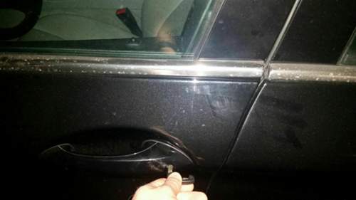

ich habe folgendes Problem die Autobatterie ist leer und ich kriege das Auto mit dem mechanischen Schlüssel nicht auf – als ich vor zwei Jahren defektes Schloss austauschen lies haben die wohl etwas vergessen, ich kann zwar drehen in beide Richtungen leider geht das Auto nicht auf.
Das Auto steht in der Garage und ich kann leider weder Motorhaube noch Heckklappe öffnen ich dachte erstmal dass die Schlüsselbatterie leer ist habe eine neue gekauft leider tut sich nichts also ist die Autobatterie leer. Wo kann ich Dauerplus am besten abgreifen? Geht es über eine Halogenleuchte – die wäre am einfachsten auszubauen – oder muss die Verkleidung unten weg und am Starter anschließen ?
– geht es hat es jemand ausprobiert?
Wie gesagt es reicht dass die Elektronik Strom bekommt und ich es mit dem Schlüssel aufkriege, dann tausche ich die Batterie im Kofferraum, habe eine neue gekauft nur leider kriege ich das Auto nicht auf

Wenn Du Strom drauf hast, muss es doch mit dem Metallschlüssel funktionieren !
das setzt voraus, das Schlüssel und Schloß matchen. hier wohl nicht der Fall:
"als ich vor zwei Jahren defektes Schloss austauschen lies haben die wohl etwas vergessen, ich kann zwar drehen in beide Richtungen leider geht das Auto nicht auf. "

für diejenigen die immer wieder versucht haben mich zu überzeugen dass der mechanische Schlüssel geht hier die ein paar Bilder
ja alles OK die Batterie war defekt hat die Steuergeräte in einen Stand-by Stromsparmodus geschaltet externe Stromquelle hat keine Abhilfe gebracht nur Batterie abklemmen und dann ging alles 🙂
allen die geholfen haben und versuchten zu helfen vielen Dank 🙂

Ok: Da Du zu faul bist, ein paar Beiträge zurückzublättern:
An die Batterie ist er gar nicht gekommen.
Er hat die vordere linke Radhausschale entfernt und konnte so an den Bowdenzug und die Motorhaube öffnen, um so an die Masse/Ladepunkte für die Batterie/Spannung zu gelangen.
Das hat aber nichts gebracht lt. seiner Aussage, soviel zum lesen .... Blättern können ist eins, Text verstehen das andere... externe Stromquelle hat nichts gebracht um das Auto aufzubekommen musste er erst die Batterie abklemmen...
Ich vermute er hat die Scheibe eingeschlagen ist aber nur ne Vermutung.....
