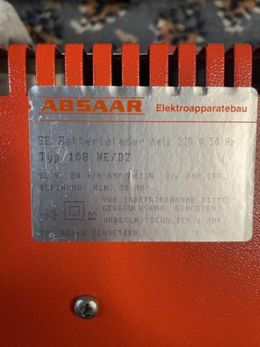

Hallo Community,
der Ruhestrom der Autobatterie beträgt 12,4 Volt (alle Verbrauche waren aus - Auto steht seit einer Woche).
Ich fahre überwiegend nur Kurzstrecken.
Deswegen wollte ich die Autobatterie
(Bosch S3 005; 480A (EN); 56Ah 12V)
mit dem Batterielader von:
Absaar Elektroapparatebau
SE Batterielader Netz 220V 50Hz
Typ 108 NE/D2
12V. EN 6/4 AMP. ARITH 8/6 AMP. EFF.
Bleiakku. Min 20AH
Überlastschalter 8 AMP.
aufladen.
Reihenfolge anschließen:
Netzteil
Minus Pol Batterie
Plus Pol Batterie)
Kurz nach dem Anschließen an den Batterielader, habe ich ein leises Blubbern aus der Batterie gehört.
(Wie, wenn man mit einem Strohhalm ins Wasser pustet), kaum zuhören.
Batterie + Lader stand vorm Fenster (auf Kippe, wegen der Gase)
Habe den Ladevorgang abgebrochen.
Ist das Gerät für die Batterie geeignet?
(Bedienungsanleitung liegt nicht vor).
Ist das Blubbern normal oder nicht ?
Wenn nicht, welches Modell empfiehlt ihr mir?
Ist die Batterie beschädigt/ kaputt ?
Auch wenn die Batterien wartungsfrei sind, soll ich nach dem Ladevorgang destilliertes Wasser nachfüllen, bis alle Bleiplatten bedeckt sind ?
Wie lange dauert die vollständige Aufladung der Batterie ?
Für jegliche Art von Unterstützung und Denkanstöße bin ich euch dankbar.
Ich versuche mir immer mehr Know How anzueignen.
Vielen Dank
Jason

Das kannst Du dafür nehmen. Aber anschließen in dieser Folge:
1. Pluspol
2. Minuspol
3. Netzstecker
Zum Beenden umgekehrt.

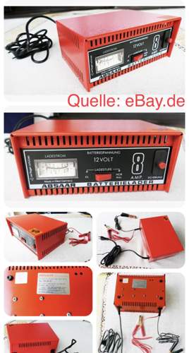

Wie viel Ampere zeigt das Messgerät denn an bei a) Schalter auf "Eil" und b) Schalter auf "Normal"?
Bei diesen Ladegeräten muss man den Vorgang selbst überwachen. Wenn der Zeiger nahe 0 Ampere steht, dann beenden.
Wie hoch war die Spannung beim 'blubbern'?
Schmeiß das Ladegerät weg, das ist nicht mehr auf dem Stand der Technik.
Ich empfehle ein CTEK M5 oder höher. Die sind gut und schalten rechtzeitig ab.
Bevor es blubbert.
Blubbern nist grundsätzlich falsch, denn dann ist die Ladespannung zu hoch. Eine Blei-Säure Batterie darf nicht höher als mit ca. 14,4 Voilt SPANNUNG (nicht STROM, wie du oben schreibst) geladen werden.
Ansonsten wird das Müll.
Dein Teil regelt nichts, das ist für die Tonne.
Nachtrag: 12,4 Volt Spannung nach einer Woche Standzeit ist ein "normaler" Wert, damit kann man leben.
Miss doch mal die an der Batterie anliegende Ladespannung, wenn die blubbert. Sollten es mehr als 14,4 Volt sein, dann zieh dem Ladegerät den Stecker.

Viel zu gering! Ladeschluss ist 14,4 Volt in Schalterstellung "Eil" und 13,8 Volt in "Normal", wenn der Batterie-Hersteller nichts anderes angibt.
Wichtig: Bei diesem Ladegerät muss man das selbst überwachen. Es schaltet nicht von selbst ab und irgendwann fängt die Batterie an zu gasen.

Richtig: Das verwendete Ladegerät ist nicht mehr Stand der Technik! Allerdings regelt es bedingt den Ladestrom. Das Ladeende muss selbst überwacht werden, sonst wird die Batterie überladen. Batterien unter 40 Ah sollten damit nicht oder nur kurz geladen werden, da der Startladestrom bei 8 A liegt. Der optimale Ladestrom sollte bei 10% der Batteriekapazität liegen.
Ich habe zu den modernen Ladegeräten auch noch so einen alten Eimer im Betrieb. Das wird nur noch verwendet, um den Versuch zu starten, eine tiefentladene Batterie wieder so weit zu regenerieren, damit die modernen Ladegeräte überhaupt noch anspringen. Klappt mal, mal nicht.
Bei Bleisäure Batterien ist immer für eine ausreichende Belüftung zu sorgen. Durch das Laden entsteht Knallgas! Deshalb auch immer die Einfüllschrauben der Zellen öffnen. Nach dem Laden ist der Säurestand zu prüfen und bei Bedarf destilliertes Wasser nachzufüllen.
