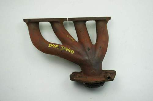

Es gibt je nach Baujahr zwei Wege .
Beim Twingo 1 hab ich den Abgaskrümmer bearbeitet und mir ab da ein 50er Rohr zum Kat selber gebaut .
Die neueren D4F sind da noch mehr gedrosselt .
Beim Twingo 2 hab ich mir den Abgaskrümmer vom Clio 2/3 besorgt , auch innen bearbeitet und poliert .
Der Vorteil , an den passen dann komplett die Auspuffteile vom 1,2 TCE 100 dran aus dem Twingo 2 ab 2007 .
Beim Clio nimmt man natürlich die Clio Teile vom Clio 2/3/4 .
400er Sportkat noch dazwischen schweißen , die Verengungen (Drosselung) bei der Verbindung Flammrohr/Mittelrohr entsorgen und schon geht es kompett mit 45mm von vorne bis hinten durch .
Der 1,2 16V 73 - 76 ps ist auf der Abgasseite anständig gedrosselt , da geht es nur mit 40mm nach hinten , die Biegung direkt nach dem Abgaskrümmer ist sogar nur grob 38mm aussen , Wandstärke ist 1,5mm , somit innen noch mal 3mm enger .
Dort werden die Abgase so böse abgebremst , das die Kolben echt kämpfen müssen um das Abgas aus den Zylindern zu drücken , deswegen hört der sich auch jenseits der 3000 so schrecklich an , das ist danach nicht mehr vorhanden .
Abgasnorm bleibt dabei erhalten , somit AU kein Problem .
Abgaskruemmer-d4f-clio
