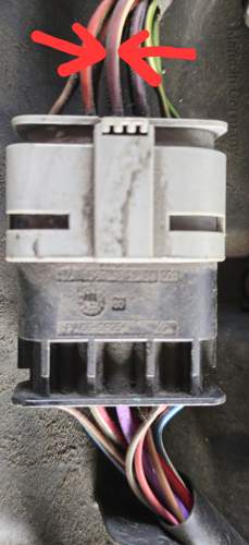

Meinst du das lila/weiße im Anhang? Und soll ich jetzt beim Startvorgang 12v an dem Kabel messen oder soll ich 12v auf das Kabel geben und gucken ob es anspringt?
Bild #211564395
Genau das …..liegt beim versuchten Startvorgang 12 Volt an, ist höchstwahrscheinlich der Anlasser defekt. Wird das Kabel mit 12 Volt bestromt und der Anlasser dreht, ist die Fehlersuche anderweitig weiter zuführen.Sicherung überprüfen, Relais usw. Dann schauen ob die ELV arbeitet.
schliesse bitte aus ob alle Sicherungen fehlerfrei arbeiten und keine Pyrosicherung fehlerhaft ist .
Wenn die Pyrosicherung ausgelöst hätte, wäre praktisch das gesamte Auto stromlos.
Gruß Achim
Zitat:@ekdahl schrieb am 22. Juni 2025 um 02:31:41 Uhr:
Genau das …..liegt beim versuchten Startvorgang 12 Volt an, ist höchstwahrscheinlich der Anlasser defekt. Wird das Kabel mit 12 Volt bestromt und der Anlasser dreht, ist die Fehlersuche anderweitig weiter zuführen.Sicherung überprüfen, Relais usw. Dann schauen ob die ELV arbeitet.schliesse bitte aus ob alle Sicherungen fehlerfrei arbeiten und keine Pyrosicherung fehlerhaft ist .
Also Strom ist auf dem Kabel keins beim Starten. Beim Bestromen des Kabels und eingeschaltetem Zündschlüssel springt der Anlasser allerdings auch nicht an (wie aber in meinem ersten Beitrag steht ist der Anlasser aber definitiv heile). Pyrosicherung ist es auch nicht (hat meiner garnicht) und Sicherungen + Relais funktionieren auch alle... wie schon gesagt (erster Beitrag) mit "Trick 17" springt er sogar an.
Moin,
Deine Aussagen zur Bestromung der Ader zum Magnetschalter (Klemme 50) widersprechen sich.
Die Brücke, die wie im youtube angelegt wird und am Anfang angeblich funktioniert hat ist nichts anderes als +12V direkt auf die Ader zu geben. Wenn dies aktuell keinen Efekt mehr hat kann der Anlasser (und die damit zusammenhängende Elektrik) nicht als "heil" eingestuft werden.
