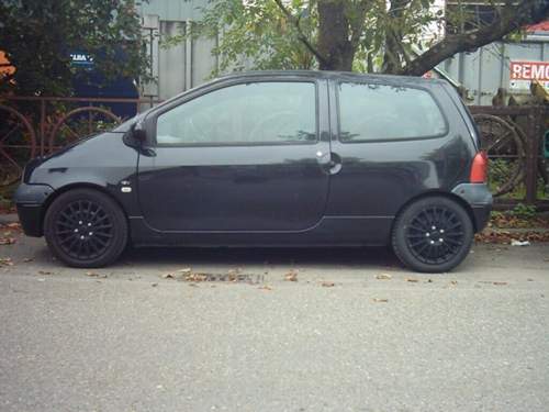

Meine Freundin hat sich einen Twingo 1 Bj 98 (Phase 2) mit 58 PS gekauft.
Uns ist aufgefallen, dass der Twingo bei Lenkbewegungen, ähnlich einem Slalom , sehr stark anfängt zu schwanken und sich aufzuschaukeln. Ich bin vorher noch nie ein Auto dieser Klasse gefahren von daher habe ich da keine Erfahrung. Die Stoßdämpfer sind vorne neu übrigens. Ich muss gestehen das das Fahrzeug für mich unfahrbar ist wenn man mal zackiger fahren mag bzw fühle ich mich dabei nicht sonderlich sicher und man bekommt ja nahezu null Rückmeldung von der Straße.
Könnte man durch den Einbau von Sportfedern (z.B. Eibach Pro-Kit 30mm) dem etwas nachhelfen? Würde das schon was bringen oder müssen auch Sportdämpfer rein? Es soll keinesfalls unkomfortabel werden sondern einfach satter und nicht so schwabbelig 😁
Besten Dank!!

Wenn die voerderen Stassdaempfer neu sind dann die hinteren tauschen und sollte gut sein. Ausgeschlagene Buchsen am fahrwerk moegen etwas rumeiern sollten aber den Wagen nicht aufschaukeln..
Luft pruefen, egal was es an der Tuer sagt, sollte hinten ganz leicht hoeher sein als vorne.

Mein Phase 1 war auch so ein Schaukelschiff , ging gar nicht , jenseits der 150 war purer Streß .
Jetzt Phase 3 mit Eibach 30mm Tieferlegung , liegt der Kleine wie ne Eins auf der Straße .
Spureinstellung hat auch Einfluß auf das Fahrverhalten , mit ausgeschlagenen Trag und Spurgelenke noch schlimmer .
