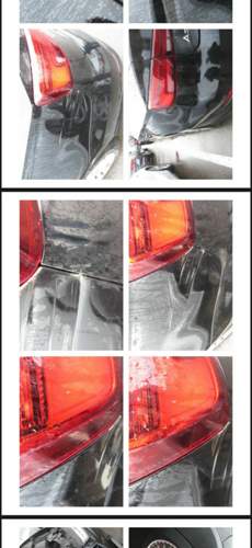

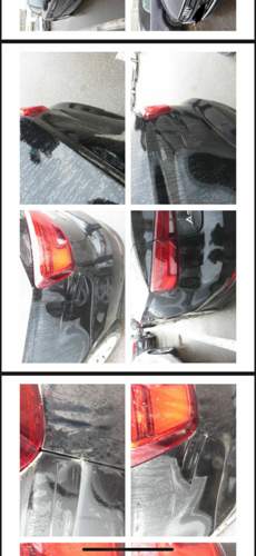

Ich habe schon einen Kostenvoranschlag beim Audi machen lassen, mit dem Ergebnis 4000 Euro inklusive Steuern. Meiner Meinung nach ist das zu wenig. Was schätzt ihr, wie hoch der Schaden eurer Meinung nach ist ?
Die Seitenwand, das Heck und der Scheinwerfer ist beschädigt. Bilder hab ich in der Anlage hochgeladen.

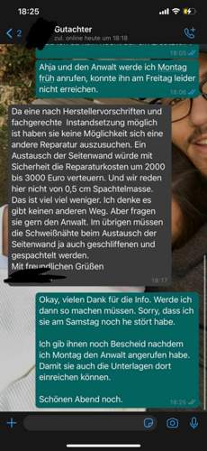

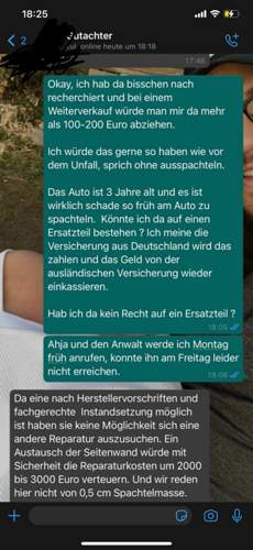

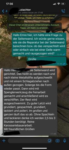

Also ich war beim Gutachter und habe ihn gefragt wie er die Seitenwand berechnet und er meinte er würde das auch ausbeulen lassen. Im Anhang könnt ihr seine Antwort sehen.
Hab ich kein Recht auf ein Ersatzteil ? Ich werde am Montag einen Anwalt anrufen und mich beraten lassen. Das hat mir auch der Gutachter empfohlen.
Das Auto ist 3 Jahre alt und ich würde es gerne wie vor dem Unfall haben, ohne spachtelzeug. Was sagt ihr dazu ?

Geh' erst einmal zum Anwalt, der kennt normalerweise Gutachter, die gar nicht erst auf solche Ideen kommen. Du hast einen Anspruch auf den Geldbetrag, der erforderlich ist, um den vor dem Unfall bestehenden Zustand wieder herzustellen. Das geht bei einem drei Jahre alten Fahrzeug ohne Vorschäden nicht durch ausbeulen und spachteln, sondern nur durch Austausch der beschädigten Teile. Die Schadensminderungspflicht ändert daran nichts. Da Karosserieteile keinem Verschleiß unterliegen, darf auch kein Abzug neu für alt vorgenommen werden.
Es gibt von Audi keine Herstellervorgabe, wonach bei Karosserieschäden ausgebeult und gespachelt werden soll. Der Witzbold soll sich mal den Reparaturleitfaden Karosseriemontagearbeiten Außen ansehen. Da kann er nachsehen, wie Audi sich fachgerechte Karosseriearbeiten vorstellt.

Noch mal was du von dem Gutachter eingestellt hast ist völlig normal.
Kein Gutachter wird bei so einem "kleinen Schaden " das ganze Seitenteil austauschen.
Ich nehme an du weißt gar nicht was das heißt.
Da würde dann das ganze hintere Seiten teil heraus getrennt.
Die Trennstellen sind dann mitten an der C-Säule und im Türausschnitt am Schweller.
Dazu müsste die Heckscheibe raus usw.
Und dann muss das neue Teil eingeschweißt werden auch da wird dann geschliffen und gespachtelt.
Das bespricht in keinster Weise der gängigen Vorgehensweise.
Das hatte er mir auch gesagt und gezeigt, allerdings möchte ich nicht akzeptieren, dass man bei einem neuen Auto spachtelt und die Delle rauszieht.
