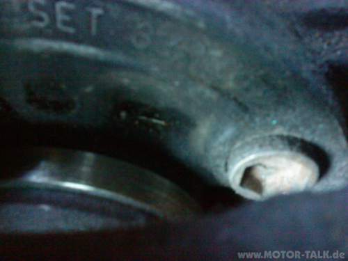

kann mir den noch einer erklären wie ich das getriebe öl wechseln kann ???

unterhalb von der achswelle getriebeseitig sind 2 innensechskantschrauben 17mmFahrerseitig
kannst du nicht übersehen
gruss Tom

Zum ablassen vom altöl ?? oder wie ??
und neue oben rein wo die schwarze kappe drauf ist oder ??
und wie viel kommt neu rein .

du meinst doch das getriebeöl wechseln😕
ja getriebe öl wechseln .
Hab das irgendwie nicht gefunden was ihr meint .
sehe da nur diese schwarze kappe raus gucken die ich raus ziehen kann die aus gummi ist wo ich mir denke da kommt das neue öl rein .
hab es mal schwarz eingekreist .
hir mal ein bild
oben wird eingefüllt und unterhalb sitzt noch eine inbusschraube
Hell erleuchtet
Dsc00197
Na, viel Spass, wenn Du da einfüllst, kannst Dir gleich ne neue Kupplung kaufen.
Die Einfüllschraube ist eine Innensechskantschraube (M24x1,5).
Dann sind zwei, eine am tiefsten Punkt (-> Ablasschraube).
Die andere etwas darüber (->Einfüllschraube). Da sollte bei gerade stehendem Fahrzeug auch der
Max-Stand sein.

okay dann weiß ich jetzt schon mal wie die ablass schraube aussieht .
und wo ist die einlass . so wie ich jetzt von euch weiß ist es dieser schwarze noppen art Korken ja nicht .
was passiert den wenn ich da einfülle und wofür ist der noppen dann da ??
Getriebe öl will ich jetzt nur so wechseln ist das den gut wenn ich das so mache einfach so ??
und welches öl und wie viel ??
sorry so viele fragen nur nie gemacht .
des auf meinen bild iss die einlassschraube undweiter unten iss die auslassschraube
auch so eine umbus schraube dann .
okay und was meintet ihr mit max ist da so ne anzeige wo max und min steht ???
häng irgendwie auf dem schlauch .
