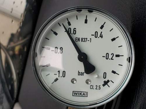

Hintergrund: Stark nachlassende Bremskraftunterstützung ließ nach Ausschluß anderer Ursachen einen Mangel an der Vakuummpumpe vermuten.
Ich habe den Unterdruck und den Aufbau desselben gemessen. Zwar wurde Unterdruck aufgebaut, dies aber nur zögerlich und intervallweise. Der Max Wert lag bei -0,65 Bar. Das ist eigenlich noch ausreichend, jedoch wurde der notwendige Unterdruck für eine zweite "Bremsung" nicht wieder schnell genug aufgebaut. (Bild 1)

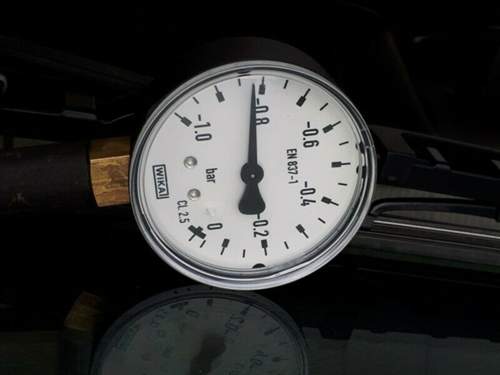

Die neue (gebrauchte) Pumpe liegt bei -0,8 Bar und baut den Druck - insbesondere nach längerer Standzeit - innerhalb von 2 Sek auf. Die Bremskraftunterstüzung ist hervorragend und der Wagen bremst viel besser. (Bild 2)
