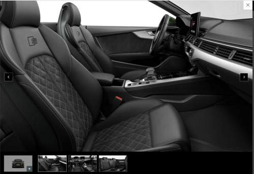

Ich finde wenn der Rest vom Innenraum entsprechend ausgestattet ist, kann auch auf Carbon verzichtet werden....
Hab mal meinen bestellten (auch Leasing) A5 Cabrio in der Innenansicht angehängt 😎
Mein-a5-cabrio-fl-2020-innen

Gefällt mir sehr gut 🙂 hast ja sogar die geilen Sitze drin. Die wurden mir zu teuer da ich nach überschreitender Grenze der Leasingrate eine Anzahlung leisten muss, um die Leasingrate wieder entsprechend zu senken.
Zum Glück hast du die Aluminium Leisten. Die konnte ich nicht wählen da Edition One und SLine 🙄 ...
Meine sind so grau strukturiert - bin mal gespannt, wie das aussehen wird

....war bei mir auch nicht einfach die Argumentation, aber dennoch hat die GL das Cabrio genehmigt 😉
Bin auch schon ganz heiß auf den neuen...dauert aber noch bis Ende März, dann läuft der Tiguan aus dem Leasing.
Glückwunsch zur Edition One.
Was mir stinkt, ist das Audi die Standheizung nicht fürs Cabrio ab Werk anbietet. Damit wird der Weg über die Nachrüstung erheblich teurer 😠
