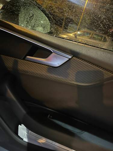

809ed646-167b-40b2-935a-620ffaf86117
@mrmatrix schrieb am 5. Februar 2022 um 19:08:45 Uhr:
Von Alu auf Carbon Matt original
Und den unteren Teil machst du auch noch von Alu auf Carbon oder ?

@ausOesterreich schrieb am 7. Februar 2022 um 22:37:26 Uhr:
Ja ab Donnerstag

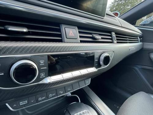

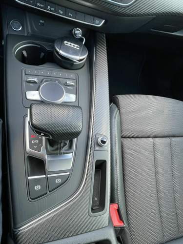

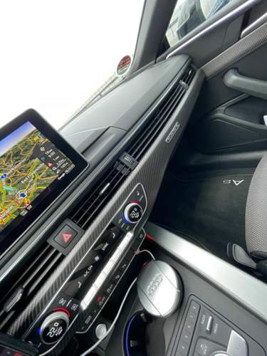

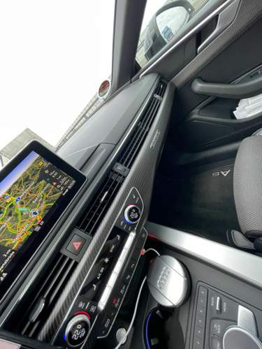

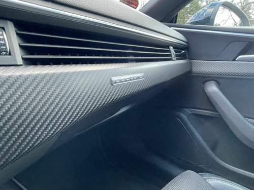

So jetzt alles gewechselt
C511e40e-1956-4e24-97b9-8f3f36ea8208
783899bb-eb6a-42c8-b01a-31410b91eb77
59ca2a00-839d-4e9a-9f77-3cafa043e903
