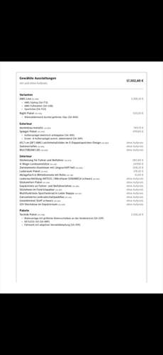

Somit hätte ich mit nachfolgender möglichen Konfiguration alles was ich benötige, sprich Parksensoren ohne weitere Gimmicks ??
Bf7fb0aa-aada-46bc-ad52-c863b5540999
2bd027d1-047d-4501-9045-750f4d1bfd8f
@Z4 Fahrer
.....ohne weitere Gimmicks ??
Die hätten sich gemäß deiner Ausstattungsliste aber gut eingefügt (:-))))
wer_pa
@Shark58 danke für die Erläuterungen, sehr hilfreich.
nein hast du nicht.
Es ist nämlich schlichtweg falsch das die Parksensoren Serie sind.
Die Parksensoren gibt es nur in Verbindung mit dem Aktiven Parksassistenen Code 235. Sprich die Sensoren sind die Hardware für die Software des Assistenten.
