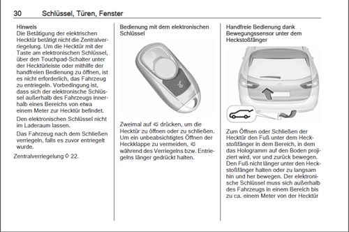

Hier mal ein Auszug aus der Bedienungsanleitung.
Wenn du den Kofferraum nur durch drücken der Kofferraumtaste am Schlüssel, bei Keyless Go bei Annäherung manuell oder per Fußkick öffnest, entriegelt nur der Kofferraum und nicht das ganze Auto. "Vorbedingung ist, dass sich der Schlüssel außerhalb des Fahrzeug in einem Abstand von ca. 1m zur Heckklappe befindet."
Falls du das Fahrzeug vorher komplett entriegelt hast, musst du es nach schließen der Kofferraumklappe selbst verriegeln sofern du nicht losfahren willst 😁
